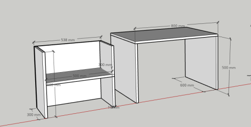

gestern sind mir drei Bretter zugelaufen, Leimholz Fichte mit 2 mal 30x200 und ein mal 60x200 mit je 19mm Stärke.
Da es kostenlos ist, will ich es verwenden und habe nun mal mit Sketchup probiert, wie ich am besten Teile, damit es reicht.
Beim Tisch brauche ich sicher noch eine Versteifung, damit die Beinplatten fest sind, oder? Ich würde so auf halber Höhe/mittig eine Dachlatte dazwischen setzen.
Reicht das dann?
