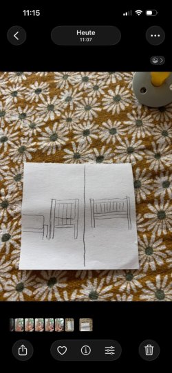

Liebe Foristen,
Bin grad dabei, ein Kinderbett zu konstruieren und überlege, wie ich ein Seitenteil konstruieren kann, sodass es relativ einfach entfernt werden kann und das Baby ins Elternbett wechseln kann. Die Rahmen würde ich mit Rundstäben befüllen (Staketenabstand kleiner 12cm). Nun stellt sich mir die Frage, wie ich das Teil am besten mit einer Hand aushängen kann, ohne dass das Elternbett im Weg ist.
Vielleicht hat jemand ja eine Idee…
Vielen Dank!

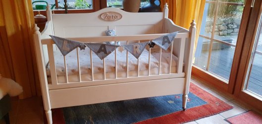

Ich habe es für meine Enkelkinder so gelöst, dass die Liegefläche des Kinderbettes genau mit der Liegefläche des Elternbettes abschließt. Für den Anfang war dieses Bett so gedacht, dass es immer am Elternbett steht und das Kind sich jederzeit ins Elternbett "rollen" kann, bzw leicht herausgenommen werden kann. Bedeutet, der untere Teil war fest mit den seitlichen Pfosten (auf Rollen) verbunden, das Gitter konnte nach oben herausgenommen werden, war also nur eingehängt. Dafür hatte ich keinen käuflichen Beschlag genommen, sondern eine Führung aus Holz selber gebaut.
Fotos von der Führung habe ich keine, nur von dem gesamten Bett. Vielleicht hilft das auch schon weiter. Ich habe nicht die klassische Bauweise gewählt, sondern das Bett so gebaut, dass es später noch als eine Art Bank/Kindersofa genutzt werden kann, "Daybed" nennt man das wohl. 20211014_182540.jpg

Schlitz und Zapfen. Zapfen in die Eckpfosten, unten offene Schlitze ins Seitenteil.
Wenn Ihr es noch sichern wollt, eine Bohrung durch beide Elemente und ein Rundholz durchstecken.
Ohne Sicherung könnte der Zapfen auch ein Dübel oder ein Rundstab sein.
Grüße. Rainer

So Freunde, danke für eure Hilfe.
Bin jetzt nur noch am überlegen, wie ich die Führung bzw. Halterung des abnehmbaren Seitenteils möglichst elegant gestalte…
