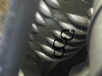

Les mal den Link.... des mit den 150° ist auch wieder Käse.
Weisst du eigentlich wie warm Wasser und Öl in nem KFZ wird? Mal die Kunststoffe da drinnen in die Hand genommen?
Und sein Marder wird kaum n LadeluftROHR' auseinanderbekommen....
WoodyAlan
28. Februar 2016
7.466
Vilshofen
Ned streiten! Der Schlauch is rein haptisch ned plasterohr, ned Gummi. Irgendwas dazwischen. Mein epoxy Versuch hat funktioniert, 4km lang. Es ist halt nicht druckstabil. Lötkolben hab ich mal getestet am überstand der Muffe. Schmilzt, bindet gut und is dann brüchig. Meine kfzler sagen ned umsonst: alles kas, neu oder ausbauen ubd vernünftig mit fester Wicklung und was vulkanisierendes, wie Stephan bereits sagte. Oder rohrstück mit Schellen dazwischen. Geht aber auch nur mit komplettem Ausbau. Hilft ned.
wasmachen
6. Januar 2013
6.043
HinternDiwan
Ja natürlich. Mit 'nicht sonderlich warm' meinte ich um 150°.
Und dein verlinktes Plasterohr ist ein Thermoplast. Was möchtest du mir nun mitteilen?
Das du mal lesen solltest. Ne Dauergenrauchstemperatur von 220° ist n bissl ne andere Nummer wie deine genannten 150°. Is mir aber auch Wumpe.
+2 fürs neue Rohr. Nur 1x ärgern... Isso.

Was hast du denn für ne tolle Lösung hier? Leute wie dich braucht hier auch keiner!
Ich hab ganz einfach n paar richtigstellungen zum Material und deren 'Flickversuche' gegeben, mehr nicht.
Der einzigst wahre Lösungsvorschlag steht in #28 , wusste der TE mit ziemlicher Sicherheit selber, wollte es vmtl nicht warhaben.
Gehts mal kalt duschen!
Was für Richtigstellungen? Das das Plasterohr ein Plasterohr ist? Das du mir ein hitzebeständiges Thermoplast präsentierst und am Anfang sagst Thermoplaste sind dafür nicht zu gebrauchen?
Die 220° Dauertemperatur sind bei dem Werkstoff MÖGLICH, aber im normalen KFZ-Betrieb nicht erreicht.
Das das Rohr ersetzt werden muss ist völlig klar und stand für mich von Anfang an außer Frage. Ich dachte es handelt sich um eine Notreparatur, die nicht lange halten muss.
Ich möchte mir aber auch nicht unterstellen lassen, Unsinn zu verbreiten. Etwas Ahnung von Kunststoffen gestehe ich mir schon zu.

So Ende vom Lied:emoji_open_mouth:rginalteil übern Nissan Händler musste her wegen Sensor im Schlauch. 360€ plus Steuer. Spezl baut man ein, ggf gehts von unten mit Hebebühne. Notreperatur hätte nur funktioniert mit Ausbau. Und da bleibt sich’s dann gleich.
Ich danke allen Beteiligten. Ich bau jetzt zum saftpressen auf und trink a bier
