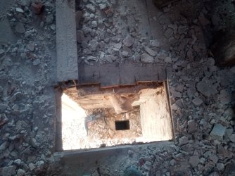

Mutig finde ich die Position des ehemaligen Ofenrohrs, 30 cm entfernt verläuft die Holztreppe ins OG.
Das Dielen durch nachträglich aufgebrachten Putz sich nicht so einfach entfernen lassen, ist eine Sache.
Das aber eine offensichtlich nachträglich eingebaute Wand, komplett auf den Dielen steht,
obwohl unten drunter ja auch nur Schüttung liegt, finde ich schon Mutig.
Das ist der Blick von unter dem Raum, als Höhen begrenzender Faktor, könnte das Kellerfenster zum Problem werden.
Brauchen tu ich es nicht mehr.
Ist natürlich wieder viel zusätzliche Arbeit, das zurück zu bauen ohne das das Kellergewölbe Schaden nimmt.
Die Granitschwelle der Tür und Sturz vom Fenster liegen auf einer Höhe,
die ungefähr Oberkante Fußboden ist.
Auch die Zwischenwand, die eigentlich die Deckenbalken stützt, ist nicht Massiv sondern Fachwerk, die Steht aber auch nicht auf der Kellergewölbewand, sondern nur auf der Schütung.
Es bleibt Spannend

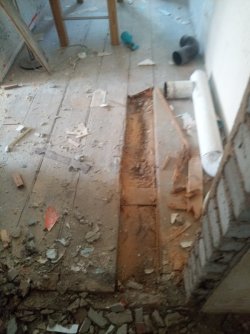

Der Entsorger hat geantwortet, auch die Türfutter nehmen die beim Sperrmüll nicht
Also bring ich's morgen hin. Es kommt noch mehr dazu.
Die wurmstichigen, farbgetränkten Dielen auch gleich mit.
Dielen sind raus, da kann ausgeschaufelt werden.
Die nächsten Tage hab ich noch frei, da geht's ein bisschen voran.

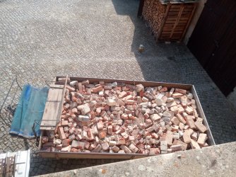

Puh, was für ne Schinderei.
Da wo ich die Gewölbemitte vermute, angefangen zu schaufeln, geht richtig beschissen, weil ganz viele Bruchsteine mit drin liegen.
50 cm tief und noch nix gefunden.
Naja, 15 cm tiefer mit dem Fertigfußboden, 10 cm für den Estrich und noch 6 cm Dämmung drunter, also insgesamt rund 25 cm raus, da kann mir das Gewölbe gestohlen bleiben.
Dagegen ist das Fenstergewölbe direkt da.
Reicht für heute, die Blasen an den Händen müssen erstmal zur Ruhe kommen.
Anhänger ist wieder leer und wartet auf die nächste Fuhre.
