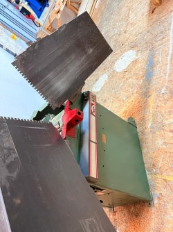

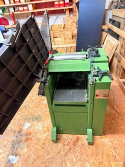

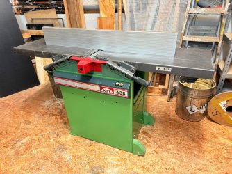

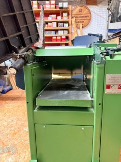

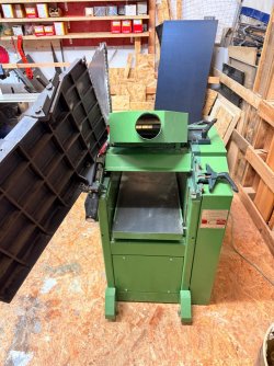

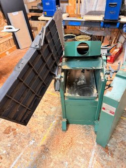

Wurde die nicht von Robland gebaut? Sieht aus wie meine.
Ich seh schon mal 4 Gründe warum die Maschine nicht so prikelnd ist:
1. Absaugung beim Abrichten setzt sich voll
2. Messerschutz fehlt
3. Lager defekt
4. Tische öffnen nach "vorne", also tragen tief auf und man muss immer um die Tische herum laufen beim Dickten. Das nervt.
Preis für die Maschine ist OK wenn nur 1 Lager zu wechseln ist und der Messerschutz sich noch einfindet und sonst nichts defekt ist.
