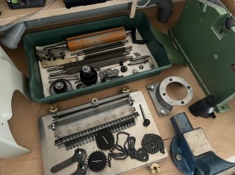

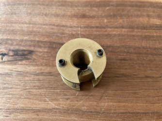

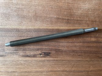

ich habe meine Inca automatic Hobelmaschine gerade komplett zerlegt, gereinigt und entrostet. Dabei hat sich an einigen Teilen die Brünierung abgelöst. Sprich ich werde diese Teile Kaltbrünieren. Die Gewindespindeln für den Dickentisch sind aus Blankstahl und dementsprechend rosten sie recht schnell. Spricht etwas dagegen die Spindeln auch gleich zu brünieren? Die Spindeln sind in Gleitlagerbuchsen geführt und laufen in Gewindeeinsätzrn aus Messing.

Meine Petanque - Kugeln bekommen eine eigene Markierung, die ich mit Klever - Schnellbrünierung aufbringe - eigentlich für Gewehrläufe - (ist wahrscheinlich nix anderes als Kaltbrünierung...) . Farbe ist nach der Behandlung fast schwarz. Das spielt sich im Lauf der Zeit wieder ab, je nach Bodenbeschaffenheit. Das wird bei deinen Spindeln nicht anders sein. Ich würde so was eher bisschen fetten.
20.191
51
mein Lieblings Instandsetzerkanal: mymechanic auf youtube arbeitet viel mit Schnellbrünierung aber wissentlich noch nie irgendwelche Spindeln bzw Gewinde (außer Schrauben).
10.689
immer mal wieder etwas Öl dran, wenn es schwerer zu drehen geht und fertig. Da kann doch nichts rosten. Dass sich dadurch dicker Schmodder an den Spindeln bildet, der die Beweglichkeit behindert, konnte ich in 40 Jahren an meiner Maschine nicht beobachten
