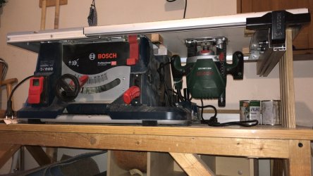

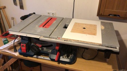

Zweite Edition. Beim Truppe sieht das irgendwie alles besser aus, meins ist dafür organisch/systemisch.
Der Saugersnschluss der POF ist nun hinten, das war anders geplant. Nur leider kollidierte die Höhen-Feineinstellung mit dem Griff der GTS. Deswegen sieht man vorn die offene Spankante. Die Seite, wo der Anleimer (des alten Waschtischunterschrankes) noch dran ist, ist nun hinten.
Die Einlegeplatte ist Kiefernsperrholz, drei oder vier Millimeter. Sicher nicht optimal, aber irgendwie auch ein Verschleißteil.
Überhaupt, hat man die Teile einmal fertig ist es ein Leichtes, das eine oder andere nochmal zu bauen.
Funktionieren, tut der Apparillo jedenfalls ganz prima! Der Parallelanschlsg der GTS ist prima nutzbar.
