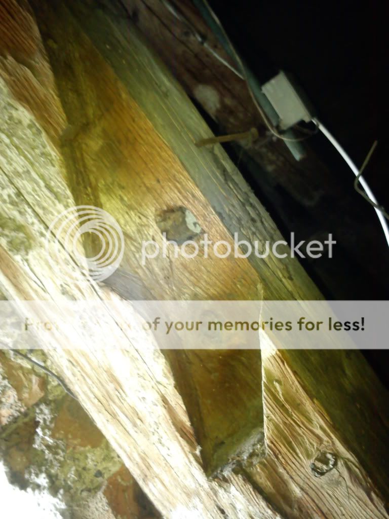

Deswegen meinte ich auch das die Schräge als Kopfband ausführen, bei mir im Dachstuhl sind Kopfbänder die hübsch zierlich sind! Dazu sei gesagt mein Dachstuhl ist ca 200+ Jahre alt.
Also das sind nicht so klobige Kopfbänder wie sie googel hergibt!
Wenns dich interessiert kann ich auch gern ein foto davon machen.
Ich würd halt nur ungern darauf verzichten wegen der Stabilisierung.
Ich will´s dir aber auch nicht einreden, habs in deim ersten Beitrag nur so verstanden dass dir die Schräge zu klobig erscheint

Die Kopfbänder sind ja meist im 45-Grad-Winkel. Aber wie paßt das dann zwischen die beiden Querleisten? Und bei "zierlich und alt" fällt mir nur Schwalbenschwanzverblattung ein, statt Zapfen bei neueren Kopfbändern und Versatz bei üblichen Brettertüren. Oder hast Du eh den Versatz gemeint? Denn oft fehlt der bei solchen Türen auch glatt.

Ja, so solche schönen Verblattungen. Im Holzbau wirklich was Feines. Aber das ändert leider in diesem Falle nichts.
