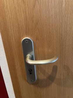

Moin Gemeinde
kann von Euch wer diesen Hoppe Türdrücker einer bestimmten Namen zuordnen ?
Lieben Dank im voraus

der "erst verlinkte" ist schon der richtige. Muss nur die Variante mit Entfernung 72mm gewählt werden.
@TobiBS: Die Schrauben bei einem Schutzbeschlag sind nur innen sichtbar (auch nur bei den eher günstigeren Schutzbeschlägen)

Vielen lieben Dank Euch. Ich habe mich schon gefühlt die nächsten 17 Wochen :emoji_fearful: mit dem Kopf über den Katalog gesehen.
Kann sein, dass das bei dem Beschlag so ist, aber die letzten Hoppe-Beschläge die ich hatte da gab es beim Schutzbeschlag innen keine sichtbaren Schrauben, die waren verdeckt und das Blech wurde nur aufgeclipst. Wenn man es neu macht würde ich auch bei einer Wohnungsabschlusstüre den Schutzbeschlag nehmen, man muss aber aufpassen, da dieser 1 bzw 2 mm mehr aufträgt und hier der Profilzylinder jetzt schon zu kurz ist, eventuell kann man dan gar nicht mehr schließen.

es gibt halt alles und davon auch noch viel :emoji_wink: Hoppe hat "günstige" Schutzbeschläge mit sichtbaren Schrauben und auch welche mit verdeckter Befestigung. (Je nach Modell) Hier die Infos zu dem Modell "Marseille" (da steht auch : Befestigung innen sichtbar)
https://www.hoppe.com/_hoppe_import/_mediafiles/DOK_DS_3664603_SDE_AOF_V1.pdf?t=1713381122
Faszinierend, da machen die mit selbem Lochmaß mehrere Teile auf der Innenseite, muss man nicht verstehen. Denn dieses Innenteil: https://www.ahb-griffe.de/index.php?controller=attachment&id_attachment=3449 würde da genau so drauf passen und auf den ersten Blick sieht es rückseitig auch so aus. Aber du hast Recht, es steht nicht nur im Text, auch die technische Zeichnung macht das mittels Kreuz bzw. Senkung deutlich.

es ist einfach so, dass in den verschiedenen Länder die Abstände bei den Türbeschlägen unterschiedlich sind.

Schon, aber das hat doch nichts damit zu tun, ob die Schrauben verdeckt sind oder nicht. Die Dornmaße der beiden fraglichen Varianten sind ja identisch.
