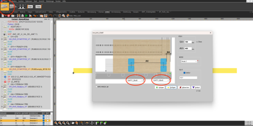

Hallo Forum,
Spezialthema!
Bei der Evolution gibt es ja über das Makro HH_EVO_START die Möglichkeit, die Sauger manuell zu positionieren.
In dem Fenster kann man dann seine gewünschte Cup-Konfiguration in einem Drop Down Menü wählen.
Meine Frage ist:
Gibt es die Möglichkeit, in diesem Menü weitere Konfigurationen hinzuzufügen und falls nicht, wie kann ich die
Konfiguration EMPTY_28x80 verwenden. Also oben leer unten einen 28 x 80 cup.
Hintergrund ist: Ich möchte eine 60 mm breite Leiste formatieren und dafür benötige ich diese Konfiguration.
Falls das jemand weiß, vielen Dank für die Hilfe.
Gruß aus Heidelberg, Nils
dernils
28. Juli 2022
10
Heidelberg
Vielleicht schon, auf der Unterseite ganz durchfräsen (wegen dem Rollenband) , auf der Oberseite was stehen lassen.
Dann lasse ich die Leiste glaube ich breiter und schneide sie später auf 60 mm runter.
Habe mittlerweile auch mit Holzher telefoniert. Die sagen, als das Makro programmiert wurde, gab es den 28mm cup noch nicht und später wurde es nie mehr geändert.
Selbst ändern ist unmöglich, er hat es in die Entwicklungsabteilung weitergegeben, mal sehen...
