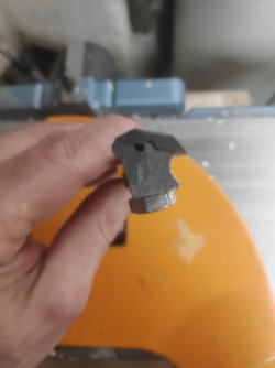

Moin.
Spannschrauben. Denke es könnte Centrolock sein. Muss nur noch rausfinden ob die Nut passt.

Habe ein passendes Maß gefunden.
Nut muss ich schauen ob es passt.
Nimmt man da HSS oder HM?
HM kostet fast das 10 Fache :emoji_scream:
14.936
Wenn der Querschnitt einfach rechteckig ist, und keie Bohrungen im Spiel sind, handelt es sich um günstige Streifenmesser.
Hochwertige HSS mit 18% Wolfram + Chrom sind da meine Wahl.
