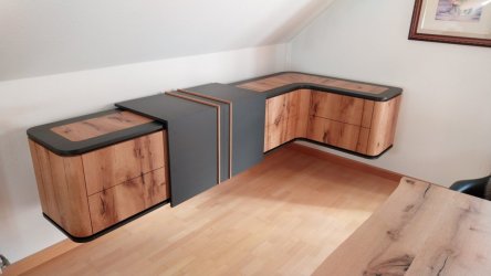

Wenn ich ab und zu Zeit habe dann baue ich auch mal etwas für mich.
In einer Ecke im Wohnzimmer stehen immer noch die Reste meiner alten Küche.
Das soll sich demnächst ändern.

Ich hoffe mal noch 2 oder 3 Wochen, dann könnte es fertig werden.

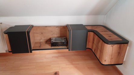

Spannend, ist ja schon eher Anspruchsvoll!

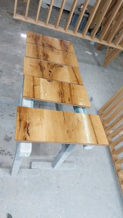

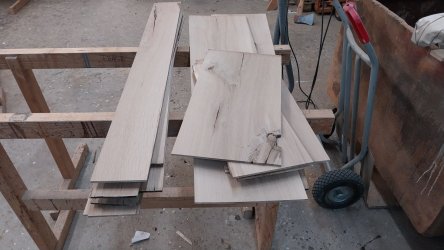

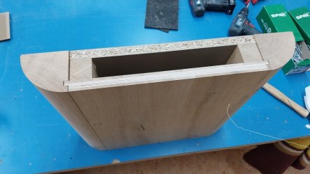

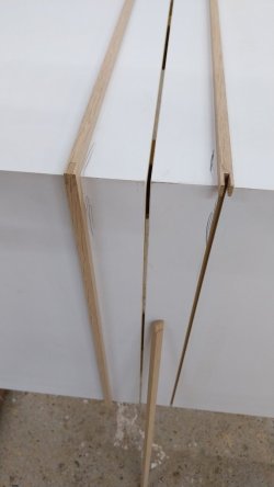

Die Fronten sind 3 Schicht oder, wie bei der Wange, MPX?
Der Materialmix bei der Wange kommt zustande weil "war gerade da"?

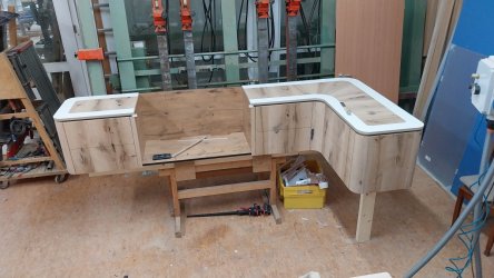

Wo kommt das weiße Bauteil mit den Eichenrahmen hin?
Die Fotos Pixeln ziemlich stark wenn man ranzoomt, daher die Fragen :emoji_wink:

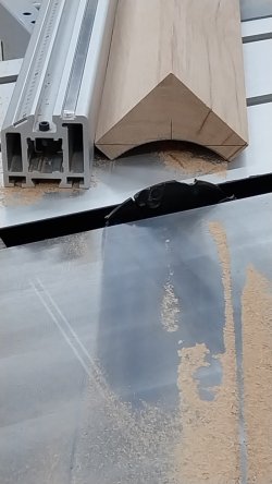

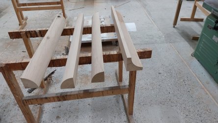

Beim Kehlen spanne ich immer eine lange Leiste, sodas ich Führung lang hinters Sägeblatt habe.
Sicherheit und so :emoji_wink:
Cetol
23. November 2021
175
Pfalz
Ja natürlich mit langem Lineal beim Kehlen.
3 schicht MPX mit 4mm Decklagen da die Fronten senkrecht laufen und nur 3mm Luft haben.
Und das Holz musste ja auch reichen. Ich wollte nur vom Herz, schöne Äste und das Farbspiel haben..

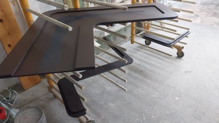

Die weißen Platten sind 2 L förmige Schiebetüren die allerdings noch schwarz werden.
Natürlich mit Clamex P gemacht.
Und die Eichenrahmen sind Griffe als L Winkel 10 x10 mm.
Der Materialmix der Wangen .... Reste. Sieht man nicht und man kann auch nicht hin greifen.

Wow, das sieht wirklich edel aus! Und vom Design Mal ganz anders als wasan sonst so sieht.
Die Schiebetüren finde ich interessant, man darf halt oben nichts auf das Sideboard stellen :emoji_grin: wie sind die Schiebetüren geführt?

Die Bilder vom Bau hatten mich zuerst etwas ratlos zurückgelassen. Da war meine Vorstellungskraft nicht ausreichend. Das Ergebnis ist richtig gut geworden. Das mit der IR Fernbedienung klappt dann aber nicht so gut wenn die Klappe zu ist. :emoji_sunglasses: Da musst du was mit Bluetooth machen...

Respekt absolut tolles Möbel und coole Ausführung! Die Lösung für die Schiebetüren würde mich auch interessieren. Gibt's da was fertiges für? Oder ist das eine Eigenkonstruktion?

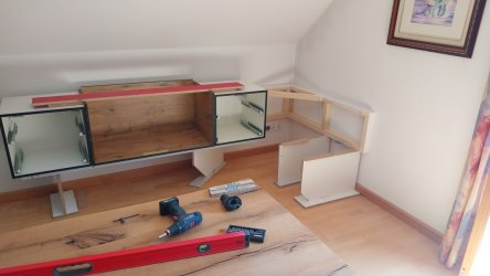

Beschlag dürfte Hawa combino L sein
Ja genau. Um den Beschlag noch etwas mehr unsichtbar zu machen habe ich die Laufwerke für Türen die normal in der 2. Ebene laufen benutzt. Die Türen werden normal seitlich eingefädelt, das wäre fast schiefgelaufen da links ein Heizkörper im weg ist .Aber zu Glück konnte ich die oberen Laufwerke noch nachträglich von innen anschrauben. Ähnlich war es mit dem Softclose. Das passiert halt wenn man die Beschläge etwas abändern.

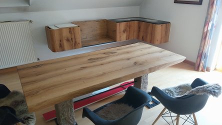

Was mich aber stört ist das weiße Gestell. Das Sideboard ist ja nicht ganz an der Wand. Da wird Dreck und Staub dahinter sich sammeln.
