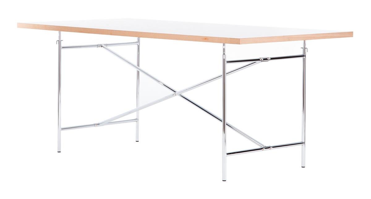

ich habe mir gestern beim Baumarkt eine Hevea Leimholzplatte gekauft (1600 mm x 800 mm x 26 mm).
Diese will ich als Tischplatte für ein Eiermann-Tischgestell verwenden (https://www.smow.de/pics/lm-003-000/richard-lampert-egon-eiermann-tischgestell2-04_zoom.jpg). Einsatzbereich Esstisch. Behandeln möchte ich diese mit einem Arbeitsplattenöl von Hornbach.
Nun habe ich gelesen, dass man Leimholzplatten mit einer Gratleiste gegen schüsseln sichern sollte. Nur, ich habe keine Fräse. Kann man auch einfache Holzleisten quer zur Faserrichtung mit Schrauben befestigen? Oder reißt dann das Holz? Falls ja, welches Holz wäre geeignet und was muss ich beachten?
Und findet ihr die Behandlung mit einem Arbeitsplattenöl ausreichend?
Bin dankbar für eure Anregungen!

ja das funktioniert auch mit angeschraubten Leisten, Diese sollten am besten ein Langloch oder ein größer gebohrtes Loch haben. Anschrauben dann mit passender Beilagscheibe.

Schönen Sonntag Mikele,
Du kannsd "Gratleisten" mit Schrauben befestigen, dafuer brauchst du dann noch Langlöcher in den Gratleisten damit die Platte Arbeiten kann. Hartholz wie Eiche oder Buche würde sich anbieten. Natürlich ist dieses Provisorium nicht mit einer richtigen Gratleiste zu Vergleichen, außerdem ist die Holzauswahl bei einer Baumarktleimholzplatte von nicht besonders hoher Qualitaet womit ein verwerfen der Platte noch warscheinlicher ist. Probieren kann man es aber trotzdem. Ich persönlich halte von den Eiermann Gestellen nicht viel, da man nie ordentlich die Füße ausstrecken kann, obendrein ist die Tischplatte nicht mit dem Gestell verbunden sondern nur aufgelegt. Ich bin deshalb ein bisschen voreingenommen da ich seit 2 Jahren in der FH unter diesen Tischen sitze und mich bisher noch nicht mit ihnen anfreunden konnte :emoji_grin:
Grüsse Quercius

Vielen Dank für eure schnellen Antworten.
Habe noch ein paar Detailfragen:
Welche Breite/Länge/Stärke sollten die Leisten haben (Brett ist 800 mm tief)?
Und wieviele Schrauben würdet ihr pro Leiste verwenden?
Mikele
PS: @Quercius: Deine Eiermann-Warnung kommt zu spät, ist schon bestellt. :emoji_wink: Zumindest was das auflegen angeht, kann man zur Not Verschraubungsmöglichkeiten nachbestellen.
