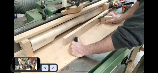

Herstellung von Rundhölzern an der Kreissäge.
8.984
Vermutlich ist das die richtige Herangehensweise. Erst so vorschneiden das schon fast eine annähernd Runde Form entsteht.
Ich war dazu ein bisschen zu faul.

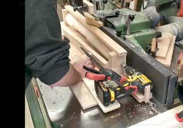

Wie stellst du aber dann deinen gewünschten Durchmesser ein ?
Meine Lösung war eben mittig und dann durch die Höhe des Blattes den Durchmesser.
Bohrung mittig 35 mm von der Kante.
Hòhe so dass die 80/80 Kantel kvh leicht drehbar ist.
