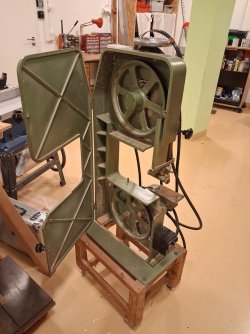

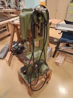

ein eigener Thread, obwohl ich bloß eine kleine Frage habe; verlässliche Infos habe ich im Internet nicht gefunden.
Ich möchte den Thread mit einem Dank an Alle einleiten, die mich im Kleinanzeigen-Thread auf das Angebot der obigen Säge in Memmingen hingewiesen haben.
Ich war dann heute da. Die Säge stand lange Jahre in einer grundsätzlich trockenen Garage und ist noch vom Erstbesitzer, der sie bis 2022 benutzt hat. Offene Teile sind alle etwas angelaufen, bis auf eine lassen sich alle Einstellungen trotzdem leichtgängig vornehmen. Die Bandagen und Rollen sind nach Laienprüfung noch gut beieinander, ebenfalls die Bandführung. Einzig die Verstellung der Höhe der Führung ist leider komplett angerostet und deshalb schwergängig. Vermutlich wurde die Verstellung im Gegensatz zu den übrigen nie benutzt. Da muss ich ran und werde bei der Gelegenheit gleich die Führung auf Vordermann bringen.
Ich war vor Ort wegen des Zustands unschlüssig, weil ich eigentlich nach meiner Metabo mit 250er Rollen etwas größeres gesucht habe. Im Netz sieht man diese Maschinen ja oft im Traumzustand, aber auch zu hohen Preisen. Wir konnten uns letztlich auf 400 Euro einigen. Ob das jetzt ein guter Preis ob des Zustands ist, kann ich gar nicht einschätzen. Im Prinzip geht's mir aber einfach darum, präzise bis ca. 15 cm Höhe auftrennen zu können, im Einzelfall auch bis 20 cm. Mein Eindruck ist, dass die Maschine so solide gebaut ist, dass das kein Problem sein sollte.
Das bringt mich zur eigentlichen Frage: ich suche die größte Bandgröße, die ich aufziehen kann. Bis jetzt benutze ich für Längsschnitte auf der kleinen Metabo die "Carbon"bänder von https://bandsaegenprofis.de/?p=p_53&iPage=2. Da gehe ich bis 16x0,65 mm ohne Probleme bei unter 2 m Bandlänge.
Wenn ich es richtig sehe, sind die Bandagen bei der Hema flach. Ich verstehe es so, dass damit im Prinzip die ganze Bandage nach hinten ausnutzen kann.
Ich vermute, 20x0,65 mm sind unproblematisch. Hat jemand schon breitere Bänder eingesetzt? Das mit dem Ausprobieren ist so eine Sache, weil man die ja nicht unbedingt zurückschicken kann.
