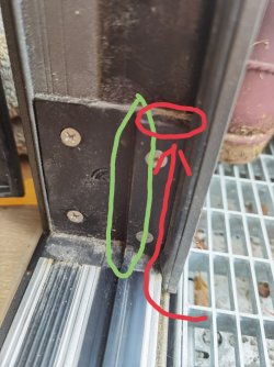

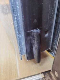

Und zwar haben wir eine Alu Haustüre bei der in meinen Augen noch irgendeine Dichtung fehlt. Auswirkung ist, dass der Türrahmen momentan um 10 Grad kälter als das Türblatt ist und sich bei kalten Temperaturen dann auch Schwitzwasser bildet.
Im Schwellenbereich ist so ein Gummi, unter dem Türblatt auch und damit dichtet es unten, alles fein. Am Eck des Türblatts geht das dann weiter und am Rahmen ist dann auch so ein Plastikteil wo das anschlagen kann (grün markiert). In meinen Augen kann aber kalte Luft ungehindert über den mit rotem Pfeil markierten Weg eindringen weil hier die "Querverbindung" fehlt zur Anschlagdichtung. Hat jemand eine Idee welche Dichtung man hier ergänzen könnte?
