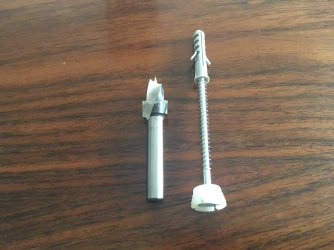

Hallo Kollegen,
beim Keller aufräumen bin ich auf 2 Kartons mit Häfele Reguplan gestossen.
4 Beutel mit Schrauben, Regulierhülsen und Dübel sowie 2 Beutel nur mit den Nylonhülsen.
Dann noch ein dazu passender Stufenbohrer.
Bei der Suche im Internet wurde ich auf eine Russische Häfele Website gelotst.
Aufgeführt, aber nicht mehr lieferbar. War die einzige Quelle dazu.
Ehrlich gesagt fehlt mir die Phantasie, wie die Dinger genutzt wurden.
Das Ganze hat sich, wie mir scheint, am Markt wohl nicht durchgesetzt.
Regu sagt ja wohl, dass damit was reguliert/justiert werden konnte. Wahrscheinlich Unterkonstruktionslatten.
Oder doch was anderes?
Eventuell hat ja ein Forist schon mal damit gearbeitet und kann was dazu sagen.
Bin nicht der Wegwerfer. Wenn es zu was nütze ist, sollte es auch weiter genutzt werden……
Zudem sind es ja einige.
Gruß Gerhard

Hallo Gerhard,
ja, das ist ein Beschlag zum ausrichten. Zunächst wird mit dem Stufenbohrer ein Loch in die Latte gebohrt, dann wird die Nylonhülse mit der Schraube in die Bohrung gezogen. Dadurch wird der Schraubenkopf gefangen und die Leiste wird durch drehen der Schraube eingestellt. Wurde früher für die Unterkonstruktion bei Wandvertäfelungen benutzt. Heute werden Justierschrauben verwendet, die den Stufenbohrer und die Nylonhülse überflüssig machen.

Hallo Johannes,
danke für deine Erklärung.
So rum macht die Sache Sinn.
Da heutzutage kaum noch Vertäfelungen bzw. Holzdecke gefragt sind, macht es wohl keinen Sinn, die Dinger länger aufzubewahren. Schade

Jup, zumahl Nylondübel und vermutlich ohne Zulassung für Decken mitterlweile eh höchst bedenklich sind ...
In der Praxis muss man aber schon sagen, wenn das Nylon nachgibt dann willst du eh schon lang nicht mehr in dem Raum sein :emoji_wink:
