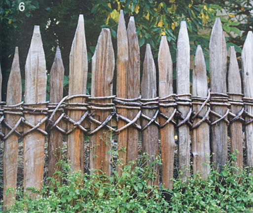

Hallo, ich bräuchte einen Tipp: ich möchte gern 26mm eichen-Stammware auftrennen, und zwar so dass "Zaunlatten" entstehen wie auf dem Foto. Die Schnittkanten sollten also "gespalten" aussehen. Was nehme ich: Bandsäge, Stichsäge (mühsam), Handkreissäge (anschießend mit Beil bearbeiten). Bin für jeden Rat dankbar.

Wir haben solche Staketenzäune fertig aus Kastanie gekauft. Die sind dann aber mit einem Draht verbunden. Aber Kastanie ist dafür m.M. erste Wahl, da sie lange halten. Unser Zaun steht jetzt seit 6 Jahren.
Wenn ich sowas selber machen wollte, würde ich das Holz vermutlich spalten. Ob das aber mit normalen Werkzeug (Beil, Holzspalter vielleicht) geht, weiss ich nicht. Könnte man aber versuchen.

das sieht auf deinem Bild ganz stark nach Kettensägenspuren aus....
Wenns wirklich gespalten aussehen soll, dann nimm nen Spaltkeil :emoji_wink:

Hallo, Danke für die Tipps. Die Bretter sollen ca. 180cm lang werden (Sichtschutzzaun). Den Tipp mit der Kettensäge find´ ich gut, wobei die Bretter ja nur in der Breite aufgetennt werden müssen, ich hab´26mm starke sägerauhe Stammware, aber dann wird´s an den Kanten auch passend rauh, probier´ ich aus............

Auftrennen und grob anspitzen mit der Bandsäge, anschließend mit einem Ziehmesser die Kanten und Spitzen bearbeiten bis das gewünschte aussehen erreicht ist.
