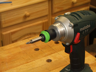

vllt. wäre der Metabo BS 18 LTX Quick etwas, leichte 4Ah Akkus mit 3 Jahren Garantie ohne Einschränkung bei den Ladezyklen.
8x240 Tellerspax in Nadelholz schafft er 70 Stück mit einer Ladung, das ist eine Ansage.
Falls es noch dicker wird ist der LTX der einzige Schrauber für den es optional ein Vorsatzgetriebe/Drehmomentwandler (X3) gibt.
Dieses kompakte Getriebe mit 450mm langem Haltegriff drittelt die Ausgangsdrehzahl von rund 450 auf 150 U/min und verdreifacht das Drehmoment.
Ab etwa 1.50 min ist der LTX mit Wandler zu sehen:emoji_slight_smile:
Metabo - YouTube
Gruß Dietrich

Dietrich, wurden die Leerlauf Drehzahl beim LTX geändert? Meiner dreht 400 im Ersten!
Gruß Heiko
