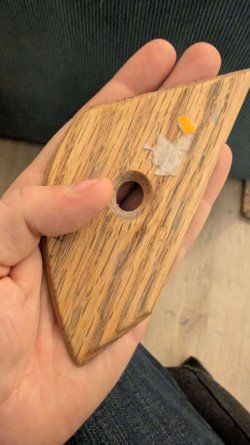

ich bin ganz neu in der Holzbearbeitung und möchte die abgebildeten kleinen Holzbauteile herstellen. Einen Laser zum rauslasern der Kontur habe ich bereits.
Wie kann ich die 15° Phase auf beiden Seiten anbringen?
Bei geraden Teilen könnte ich mir einen Fasenfräser mit Anlaufring vorstellen.
Wie verhält es sich bei Bauteilen, die überhaupt keine gerade Kante haben?
Hier mit einer steileren Fase von ca 45°

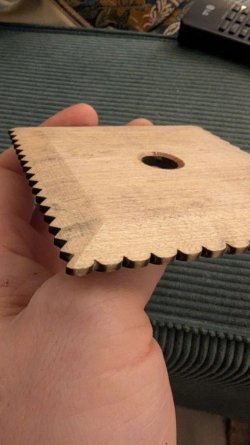

Oder so enge Rundungen haben:
Auch hier wieder 45°, denkbar aber, dass auch hier eine flachere Fase von 30° nützlich wäre.

Die flache Fase vom 1. Bild funktioniert doch auf der Ecke vom letzten Bild gar nicht vernünftig.
Hast du ein Stück oder laufend welche?
Ich denke eher laufend so wie es sich für mich liest. Denk an deine Finger. Mach es auf der CNC.

mein Auge müsste mich täuschen, aber das ist nicht alles die gleiche Fase. Die erste ist sehr flach, die letzte erscheint auf den Bildern deutlich steiler.
Viele verschiedene Formen von Hand und dann so blöde Konturen für Fasen, dafür wären mir meine Hände zu schade bzw. der Wunsch nach Unversehrtheit selbiger größer als der Wunsch nach Fasen.

Bild 1 - sieht geschliffen aus. Mit Bandschleifer oder so.
Bild 2 - geht mit entsprechendem Fasenfräser mit Anlaufring

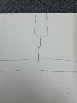

Bild 3 - sehr wahrscheinlich CNC oder ein stationärer Dremel mit Gravur/Fasenfräser und Nagel etc. als "Anlaufring"

Wäre das nicht etwas für einen Fasefräser mit Anlaufring am Frästisch? Man müßte nur eine Vorrichtung zum Einspannen des Werkstücks fertigen (bspw. Kniehebelspanner auf Unterlage, Werkstück ragt über deren Kante hinaus), um die Finger zu schonen.

Beim ersten Teil könnte ich mir vorstellen, dass es erst gefast wurde und dann die Außenkontur gelasert. So würde ich es auch machen, andersrum hätte ich Sorge, dass ich mir bei den feinen Einkerbungen beim Abschrägen irgendwas ausreisse o.ä. (vor allem Quer zur Faser)
Das zweite Teil hätte ich auch gesagt: Fräser mit Anlaufring/Kugellager im Tisch. Festhalten aber nur mit Vorrichtung/Hilfsmittel, sonst Aua.
Beim dritten fällt mir nix ein außer Schnitzmesser.
