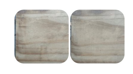

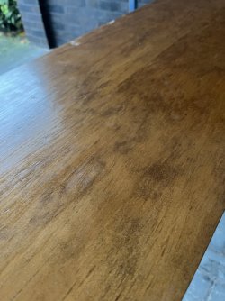

ich bin dabei einen alten Lack abzuschleifen. Original war das so bräunlich,Stich ins rote, jetzt is schon gut was ab, aber das Holz hat so „Schatten“.
Was ist das? Wie bekommt man das weg?
Freue mich über jeden Tipp. Habe noch nie irgendwas mit Holz gemacht.
Viele Grüße und vielen Dank!

Wenn das Massivholz ist dann weiterschleifen.
Wenn das furniert ist dann stehen die Chancen schlecht das wegzubekommen.

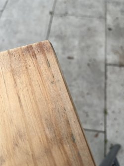

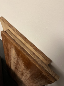

Danke für die schnelle Rückmeldung.

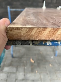

Ist das massiv?

Wo hast du denn die Platte her? Vielleicht hilft das weiter. Die Fotos sind so, leider nicht hilfreich. Entweder ist es eine Massivholzplatte, oder eine furnierte Massivholzplatte. An manchen Stellen sieht es so aus, als ob die Maserung durchläuft, an manchen Stellen nicht. Schwierig.
Das graue kann ich mir auch noch nicht erklären. Könnte eine Grundierung sein, oder schon der Kleber vom Furnier, oder...
Edit. Der Lack sieht, meiner Meinung nach, auch eingefärbt aus, als ob man einen vorhandenen Schaden kaschieren wollte. Evtl. war das Holz auch schon vergraut. Ist jetzt aber mehr Spekulation als alles andere.

Hätte jetzt Pilze gesagt. Auf dem ersten Bild sieht es so aus, als wenn da Wasserränder zu sehen sind. Vermutlich Wasser durch Fehlstellen im Lack gedrungen.

Kann das sein, dass die Platte vorher irgendwie im Außenbereich im Einsatz war? Ich finde, es sieht schon im lackierten Zustand nach Stockflecken aus (weiß nicht, ob das der richtige Fachbegriff ist). Und durch das Schleifen wurden sie halt freigelegt.
(ob man das z.B. mit Oxalsäure wegbleichen kann, weiß ich nicht. Vor allem als Holzneuling)

Könnte das Holz Kiefer sein? Die grauen Flecken sehen nach Bläuepilz aus, der bei Kiefer während schlechter Trocknung oft auftritt. Es sieht auch aus, wie wenn die Flecken schon unter dem alten Lack vorhanden waren und durch den eingefärbten Lack etwas abgemildert waren.
Evtl ein Tisch im "Kolonialstil"
LG Gerhard

An den Schleifkratzern wird es doch schon hell auf den dunklen Flecken. Bitte mal die Kante vernünftig schleifen und dann recht nah von schräg oben bei vernünfigem Licht ein Bild in vernünftiger Qualität machen. Dann sollten wir hier sehen können, ob das überfurniertes Massivholz ist oder komplett Massiv. Wenn es nicht furniert ist, kannst Du einfach mal ordentlich was weg schleifen und schauen, ob die dunklen Flecken nicht nur oberflächlich sind.
Ich tippe, daß es Massivholz ist und die Flecken einigermaßen weggeschliffen werden können.

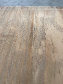

Also, das sind Einlegebögen aus einem Schrank. Der ganze Schrank sieht so fleckig aus. Was Gerhard als „Kolonialstil“ beschrieben hat passt wohl. Nur eben Schrank und nicht Tisch. Ich denke nicht, dass der draußen stand, weiß es aber auch nicht sicher.
Bläuepilz? Ist das giftig?
Dieser Lack war jedenfalls kaum abzubekommen. Erst als ich mit Exzenterschleifer und 40er Papier da drin bin. Ja, ich weiß. Aber es ging einfach nicht ab. Wenn das Ding zur Deponie muss, ist das ok. Ist einkalkuliert

Ach so, die Einlegeböden sehen so aus, als wenn die aus jeweils 5 zusammengeleimten Brettern bestehen. Ich fotografiere das mal bei Tageslicht und schleif nochmal, wie oben angefragt.

Ich denke auch, dass das furnierte Platte ist. Ob Tischlerplatte oder Spankern mit Vollholzumleinmern ist kann ich nicht sagen.
Aber wenn Tisch und Schrank aus der selben Zeit / Produktion stammen dann ist das vermutlich noch recht neu.
Die Lochreihenbohrungen im Schrank sehen nicht nach Antiquitat aus. Neben (besseren) Detailfotos waere auch Gesamtaufnahmen hilfreich.
Weiteres schleifen koennte das Problem vergroessern. Aber deckend lackieren geht immer noch. :emoji_wink:
8.830
Ja, ist furniert mit massiver Kante.
Das Wegschleifen der Flecken wird nicht gehen.

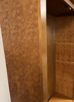

8.830
So wie ich das sehe passt die Maserung nicht.
Ich denke die Platte ist massiv aus irgendeinem Holz und dann furniert.
hier sieht man das gut an der obersten Platte.

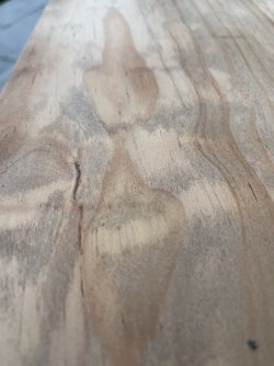

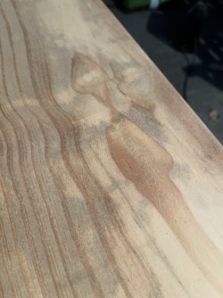

Hab an einer Stelle nochmal geschliffen (per Hand, ist ja Sonntag) Hat sich nicht sooo viel getan.
Außerdem nochmal ein paar Fotos der Stellen aus der Nähe und bei Tageslicht

2.951
Sehen die Unter und Oberseite von den Einlegebrettern eigentlich gleich aus? Auf den neuen Bildern hätte ich jetzt auch eher auf Wasser- und Hitzeschäden getippt.
