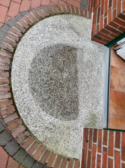

Dies mal was ohne Holz. Hier ist so viel Fachwissen da hoffe ich auf ein paar Empfehlungen.
Vor unserer Eingangstür ist eine halbrunde Granitplatte, 160cm breit. Beim betreten hört man hier und da Hohlräume oder man nimmt minimal Bewegungen in der Platte wahr.
Der dunkle Flecke war eine feuchte Fußmatte die ich für das Bild entfernt habe.
Das ist nun so in der Form ca 20 Jahre alt. Über die Zeit wird es Sand rausgearbeitet worden sein.
Ich möchte die Platte unterfüttern damit die nicht auf Dauer bricht oder reißt.
Ausbauen will ich vermeiden. Daher war ich bei der Idee ein Kunstharz unter die Hohlräume in der Nähe der Klingerfugen zu injizieren.
Ist das eine sinnvolle Idee?
Und welches Produkt könnt ihr empfehlen?

Ja du hast recht. Da wird nur etwas Sand fehlen. So einen GaLa Menschen für kleine Aufträge habe ich nicht an der Hand. Die Platte wird auch über 50kg wiegen.
Plotschen lassen habe ich schon verstanden :emoji_slight_smile:
Und wenn da jemand kommt hast du schnell mit An und Abfahrt über 200€ Lohnkosten und 10€ Material.
Daher war ich bei selber machen. Und mit dem Harz hatte ich die Hoffnung weitere Auswaschungen von Sand zu verzögern.

Die Platte wiegt wesentlich mehr als 50kg.
@ChrisOL hast du Bilder vom Einbau der Platte
So wie ich das sehe ist der Schaden durch Eindringen von Wasser an den defekten Fugen der Klinkereinfassung entstanden.
So dicht wie die Platte eingebaut ist, kann ich mir eine vernünftige schnelle Lösung nicht vorstellen.

OHNE Anheben der Platte kannst es vergessen. Ein paar Krallen aus Niro und dann vorsichtig anspannen, mittels Gewindestangen. Zu zweit geht's leichter. Aus NIRO deswegen, weil man an der Materialstärke sparen kann und es hinterlässt keine Rostspuren.
Die Pratzen sollten ja nur 1 oder 2 mm untergreifen, etwas freimachen, Pratzen ran, verspannen und anheben. Natürlich Keile bereithalten.
Das glaub ich kaum. Dann wäre sie nicht mit Zementfuge eingesetzt.
Die Platte liegt auf Beton bzw. ist dort geklebt.
Ich bin für Ausbau. Fuge rausbröseln, Silikonfugen wegschneiden und raushebeln.
Das ganze dann wieder auf Flexkleberbett neu kleben und verfugen bzw. abdichten.
Das Problem wird das Absetzen des Bodens vor der Schwelle gewesen sein.

@andama Bilder vom Einbau habe ich nicht. Das Haus habe ich gebraucht gekauft.
Ja ich gehe auch davon aus das die Fugen die Ursache sind.
So richtig schlimm ist es nicht. Oft ist ja besser früher tätig zu werden als später.

Ich habe noch mal ein neues Bild. Mit dem Gummihammer habe ich die Platte abgeklopft. Im vorderen Bereich ca 15-20cm klingt es rund herum hohl.
Nur kann ich nicht erkennen um wie viel das abgesackt ist.

Wenn das nur am vorderen Rand ist, dann wie gehabt Fuge weg, etwas rausheben und unterfüttern, Fliesenkleber drauf und wieder einsetzen und ausfugen. Die Platte wiegt wie Falk geschrieben hat sicher mehr als 40kg, ich geh eher wie er von 80kg aus.
Alternative: alle 5 Klinker einen aus dem Segmentbogen raus nehmen und die Platte unterspritzen mit Injektionsmörtel oder flüssigen 0/2 Estrich bzw. Maurermörtel.

Oder einen Steinmetz. Steinplatten befestigen machen die jeden Tag, hochheben auch. Die haben auch entsprechendes Hebezeug.
Oder einen Maurer. Wir hatten etwas kompliziertere Pflasterarbeiten ums Haus, da hat der Galabauer dann einen Maurer dazugeholt.
Mir scheint es auch, dass sich die Klinkerreihe gesetzt hat - die sieht ja nicht mehr bündig mit der Platte aus. Wenn es ganz richtig sein soll und so ist, müsste die ja neu gemauert werden. Und wenn die sowieso abgenommen wird, ist das korrigieren der Platte ja ganz einfach.

wenn du da wasauchimmer reinspritzen willst, würde ich nur einen Klinker rausnehmen um die Stärke der Platte festzustellen und zum sehen was drunter ist, und dann in die Fugen horizontal Löcher bohren, so dass die möglichst genau zwischen Platte und Unterbau "rauskommen".
