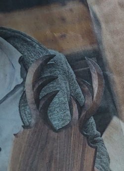

Hallo Leute, ich bin Hobby-Schreiner. Habe auch schon einiges gemacht, und habe auch viele Maschinen und Gerätschaften. Jetzt habe ich etwas gesehen, das ich gerne umsetzen würde. Habe aber keine Ahnung wie. Kann jemand helfen und die Schritte erklären, wie man sowas macht?
Vielen Dank im voraus.

Bild/Malvorlage in gewüschter Größe ausdrucken und
mit Sprühkleber aufs Holz kleben, Rest siehe #2 bzw. mit Oberfräse und Fasenfräser könnte man nach aussägen noch grob vorarbeiten.

Alternativ ein cad-modell bzw. 2d Skizzen anfertigen und mit einer (Hobby)-cnc fräsen.
Ist aber vermutlich eher eine theoretische option, wenn du noch keine hast

Doof beim Geweih ist allerdings die Faserrichtung vom Holz.
Die "Quersprossen" halten durch die ungünstige Anordnung nur ca 10%(!).
Das ist nicht nur beim späteren Gebrauch bruchanfällig,
sondern vielleicht noch mehr bei der Anfertigung, weil da ja durch das Werkzeug Kräfte wirken.
Muss man halt ausprobieren, wie weit das relevant sein kann.
Meine Vorschläge bei Bedarf:
  • Geweihform diesbezüglich nochmal überdenken
  • Fertigung so durchführen, dass keine zu großen Kräfte ausgeübt werden (zB scharfes Werkzeug)
  • Kraftrichtung in Bezug auf Faser beachten
  • Reihenfolge der Materialentfernung beachten. ZB erst schnitzen, und dann erst Ausschneiden (prinzipiell gedacht, in der Praxis halt erproben...)
  • zB Stützmaterial stehenlassen, das erst zum Schluss aufgetrennt wird (entweder Stege, oder gleich eine Art Grundplatte)
