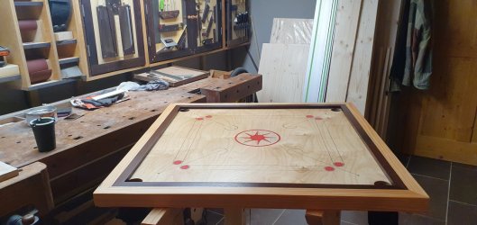

Sonst hätte man die Möglichkeit, zunächst eine Sperrschicht aufzutragen, z.B. Schellack und auf diesen die Zahlen aufzumalen.
So etwas habe ich mal mit einer Carromplatte gemacht. Schellack gestrichen, dann mit Lackstift aufgemalt und nochmal 2 Schichten Schellack gestrichen und eine Schicht Hartwachs aufpoliert. Nach jeder Schicht Schellack ein leichter Zwischenschliff. Die zusätzlichen Schichten nach dem Auftrag mit dem Lackstift waren aber nur als Schutz gedacht, gegen den Abrieb der Spielsteine. 20221220_180244.jpg

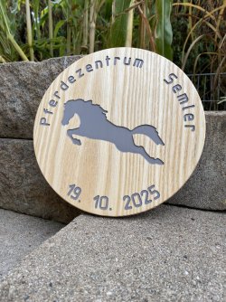

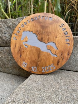

Hatte kürzlich ein ähnliches Problem.
Mein Schwager hat einen Pferdehof. Da war ne Art Familientreffen.
Als CNC Besitzer hab ich für jeden ein Andenken gefräst.
Auf der Esche kam die Gravur nicht recht zur Geltung.
Also mit Klarlack drüber, dann das Grau (schwarz hatte ich leider nicht mehr).
Dann mit der Rotex drüber und anschließend nochmal Klarlack.
Gruß Gerhard

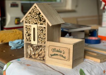

So hab ich das q&d gemacht. Gefräst mit Gravierstichel, mit Klackerlackdose "lackiert", geschliffen, geölt, fertig.
full
Geht natürlich auch mit anderen Farben
