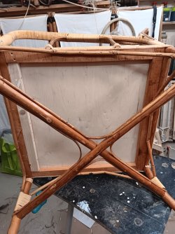

Ich möchte euch hier mal kurz meine Arbeit der letzten Tage zeigen. Die Restaurierung, bzw. Neuflechtung eines Rattanfauteuils mit handgeflochtenem Mattengeflecht aus 5mm Rattanschienen.

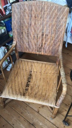

Am 1. Foto seht ihr den Sessel im Zustand wie ihn die Kundschaft brachte.

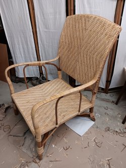

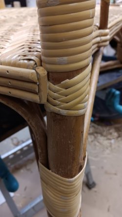

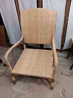

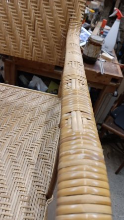

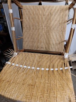

Der Holzrahmen des Sitzes war gebrochen, und das war auch einer der Gründe wieso das Geflecht riss. Ich hab den Rahmen verleimt, verstärkt, und um das Geflecht zu entlasten eine Sperrholzplatte montiert. Darauf konnte ich jetzt die Matte in Fischgrätmuster flechten. Die einzelnen Rattanschienen beim Sitz und der Lehne sind Seitlich mit Klammern befestigt, die zum Schluss mit gespaltenen Rattanstangen abgedeckt wurden. In die Armlehnenwicklung hab ich ein etwas anderes Muster als am Original eingeflochten. Es gefällt mir mehr als die originale Art.
Im Unterschied zu Tischlerarbeiten sind bei Flechtarbeiten sichtbare Nägel und Klammern kein "Billigmerkmal" sondern normal und notwendig.
Ich werde euch in Zukunft Arbeiten aus meiner Werkstatt die Abseits des üblichen Wiener Geflechts sind, zeigen, damit ihr ssehen könnt wie Umfangreich die Flechtmaterie eigentlich ist.
LG Gerhard

Schön. Auch, dass es noch Menschen gibt, denen die Restaurierung etwas wert ist.
@derdad, sitzt sich das jetzt härter mit Sperrholz?

Der Sitz ist jetzt auf alle Fälle härter. Bei so einem grossen, niedrigen Sitz ist aber sowieso ein Polster empfehlenswert zwecks Komfort und Stabilität.
Die Kundin ist eine Studentin, die jetzt 1 Jahr gewartet hat bis sie an der Reihe war. Ich habe nicht gefragt, könnte sich aber um ein Stück von Oma/Opa handeln. Emotionale Bindung ist eine meiner wichtigsten "Mitarbeiter"
LG Gerhard
