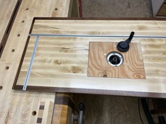

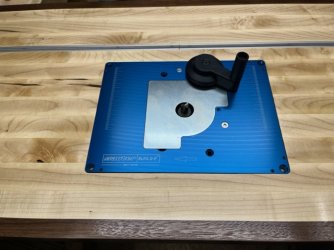

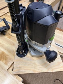

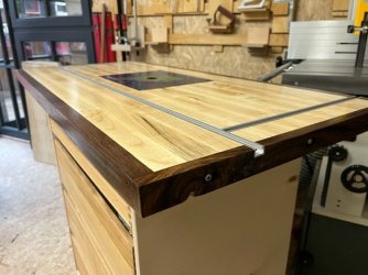

Nachdem ich das Handbuch Frästische von Gäuido Henn gekauft habe, hat es nicht lange gedauert das ich mit diesem Projekt angefangen habe.
Den Tisch habe ich aus Ahorn und Nußbaum verleimt, mit Klarlack gestrichen.
Unten am Tisch habe ich zwei Nuten angebracht, an der Seite ebenfals, und noch Schrauben mit Langloch.
Den Oberfräsenlift mußte ich etwas bearbeiten demit die Kurpel in der Einlegplatte bast.
Bei der Einlegplatte mußte ich einige Löcher für den Fräslift Bohren. (Den Fäslift habe ich als Ersatzteil für 151,21 euro gekauft)
Ganz wichtig war das ich mir erst ein Muster anfertigte, was ich nicht bereue, habe einige male die Platte verdreht.
Selbst beim Fotografierten habe ich die Platte falschherum in den Werktisch gelegt.
So das wars fürs erste, die nächsten Tage baue ich das Untergestell.
Gruß Robert
Wie macht sich die OF 1400 darin? Ich bin mal gespannt.

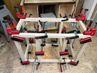

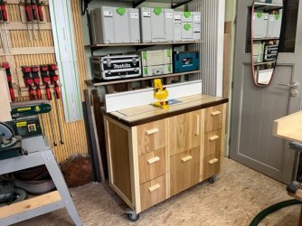

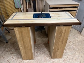

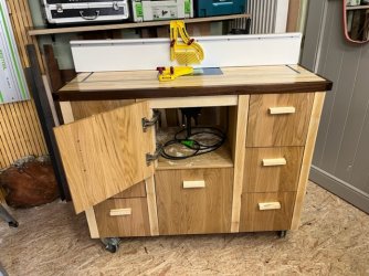

So, jetzt ist der Frästisch fast fertig.
Die Eichefronten habe ich von Massivholzschubkästen, die nicht durch die Endkontrolle von einer Schreinerei sind.
(ist schon frustrierend, was so weggeworfen wird)
Beim Bau haben sich einige Leichtigkeitsfehler eingeschlichen, aber der Frästisch ist ja nur in meiner Werkstatt
Ich bau meistens aus dem Bauch heraus ohne Plan.
Beim nächsten Projekt werde ich wohl vorher einen Plan machen.

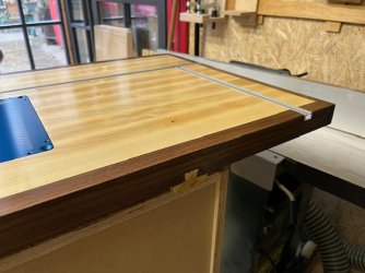

Sehr schickes Teil - ich hätte aber irgendwie Mufffe die Platte aus Massivholz zu bauen, 100% verzugsfrei wird die auch nicht sein, und dann leiden die Fräseergebnisse...
Robert E.
5. April 2021
85
90513 Zirndorf
Sieht toll aus.
Wie viele Stunden hast Du daran gebaut?
Kann ich leider überhaubt nicht sagen, weil ich nie auf die Uhr schaue, und oft mehrer Projekte paralel Baue.
Die Platte liegt lose auf dem Rahmen auf, außerdem ist sie durch vier Gratleisten gesichert.
Meine Werkstat hat meist die gleiche Temperatur (Heizkörper)
Sollte ich einen Verzug bemerken kann ich die Platte wieder abrichten.
Und einer meiner Gedanken „Wer nicht wagt der nicht gewinnt“
