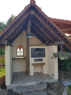

Für so kleine Gebäude kann man übrigens auch Turmbiber nehmen, die sind kleiner. Original sind die für Türmchen, Erker und solche Bauwerke gedacht, wo man sich mit kleinen Formaten leichter tut.
Leider werden die Biber auch hier in Franken immer seltener. Der Preis ist höher, und das Verlegen aufwändiger.
+1
Turmbiber hab ich bei mir auf der Kapelle seit 30 Jahren. Normale Biberschwänze wären von der Optik nicht passend für das kleine Dach.

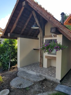

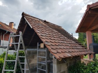

Ich hab ja schon geschrieben, dass ich auf meiner Kapelle Turmbiber doppelt gedeckt in kupferrot engobiert seit 1996 habe. Das Dach hat eine Schräge von ungefähr 30°.
Dieselben Turmbiber habe ich über einer Brunnenüberdachung: Dachschräge ungefähr 18°. Hier hab ich Probleme, dass die untere Reihe von innen heraus zu blättern beginnt.
Vermutlich ist einfach das Dach nicht steil genug und die unteren Reihen werden durch den Frost aufgefrohren. Zum Glück hab ich noch genügend übrig um die nächsten Jahre das Dach neu eindecken zu können.
Ist noch im Bereich der Mindestdachneigung, kommt aber auch immer auf den Ziegel und die Deckart an.
Das bei dir die unteren Reihen der Ziegel Schaden nehmen liegt daran das im Bereich der Traufe das meiste Wasser zusammen läuft.
Regeldachneigung Bieber ist meines Wissens 30 Grad, das sind schon Welten.
