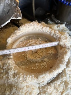

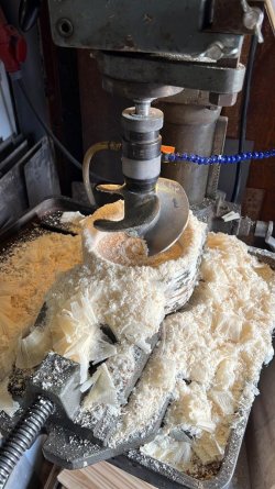

Vor einiger Zeit hatte ich mal das Bedürfnis Vogelhäuschen zu bauen, aus kompletten Stämmen. Zu dem Zweck habe ich einen sehr großen Forstnerbohrer gesucht, den es so leider nicht gab.
Auf der Arbeit ist mir dann ein Pumpenlaufrad in die Hände gefallen das für den Zweck ideal schien. Ich habe dann eine 16er Aufnahme drangebaut, die Flügel vorne scharf geschliffen und da der Mittelteil ca. 50mm hat vorne noch einen Forstnerbohrer eingesetzt, quasi als vorschneider. Es ist halt kein Werkzeugstahl, das merkt man bei der Schärfe, aber es funktioniert.
Den 16mm Schaft habe ich nach dem ersten Versuch durch einen MK3 ersetzt. Die 16mm Aufnahme hat zwar gehalten, da das Bohrfutter aber selbsspannend ist hatte ich meine Schwierigkeiten es wieder auf zu bekommen.
Die Leistung der Bohrmaschine hat mit 1,5kW auch grade so gereicht bei frischer Birke.
Alles in allem war das Projekt aber erfolgreich.

kannst du noch sagen, welche Drehzahl du eingestellt hattest?

Drehzahl war 60-150 U/min. TBM ist vermutlich die Tischbohrmaschiene?! Ich hab halt ne Standbohrmaschiene (Gillardon GB30) die rund 450kg wiegt und bis 32 mm Stahl bohren kann.
Da gehen sehr viele „Hirnfürze“. Hab auch nen einstellbaren Kreisschneider der bis 400mm geht, da ist allerdings ordentliches fixieren der Platte Pflicht.
Tête de Moine, der Mönchskopf ist auch ne geile Idee müsste aber schauen wie ich den spannen kann.
Verglichen mit dem Einsatz der vorhandenen Ressourcen
Intelligenz
handwerklichem Geschick
Kreativität
und des Materials, das sonst vermutlich für den Schrotti gewesen wäre,
stinkt Hibab ganz ordentlich ab.
