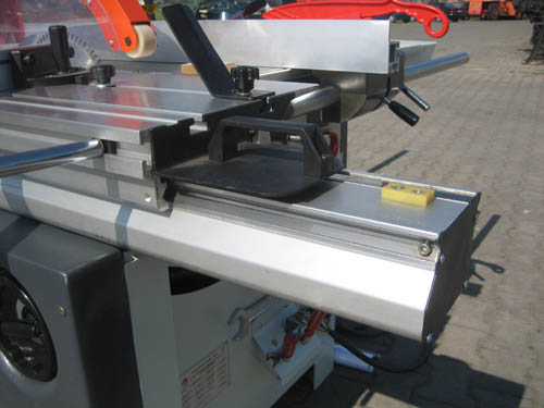

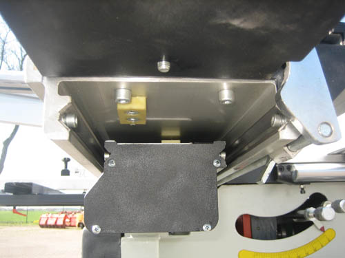

Wenn man mal die Führung des Schiebetisches betrachtet: http://www.bogdan-schulz.de/de/neu/files/mj6122tz5.jpg und http://www.bogdan-schulz.de/de/neu/files/mj6122tz4.jpg
Normale Führungen sind aus gehärtetem und verchromten Stahl >55HRC, so eine Führung kann ich hier nicht erkennen, einzig 2 ca. 5mm dicke Stahlbänder in V-Form an jeder Seite. Wenns gut geht laufen darauf Kugellager, aber auch nur wenns gut geht. Ansonsten ganz normal Rollen. Man müsste sich mal zu zweit drauf setzen und den Tisch maximal verfahren:emoji_grin:
