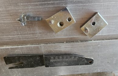

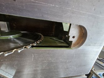

Ich habe eine Flottjet 2000 Tischkreissäge erstanden und will da nun einen Spaltkeil anbringen.
klappt irgendwie nicht.

Nun habe ich mir einen Spaltkeil geholt, weil ich halt doch auf Nummer sicher gehen will.
Aber ich finde keine passende Anordnung von Schrauben, Platten und Spaltkeil, die mir sinnvoll erscheint.
Leider sind in der Anleitung keine Angaben dazu zu finden. Nur dass er wichtig ist:emoji_wink:

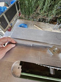

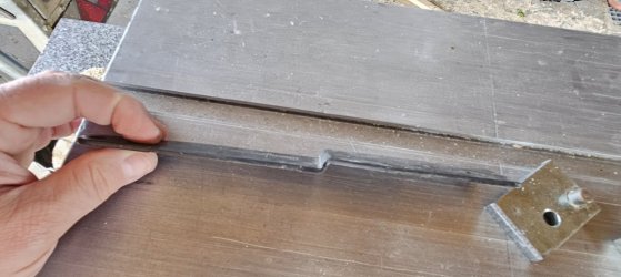

Hier die Bilder.
Die Teile der Spaltkeilhalterung waren an der Maschine dran, der Spaltkeil ist über Kleinanzeigen zugekauft.

Hi, das passt so nicht. Der Spaltkeil hat normalerweise keinen Knick.
Das mit dem Spaltkeil ist bei der Maschine echt ein Problem, weil die Nut in der viel schmaler sein muss als bei den aktuellen Maschinen. Heutzutage sind die (fast)immer 13mm, aber du brauchst 8,5mm
Das ist bei der Flottjet so und auch bei ein paar anderen alten Kreissägen ( Ulmias).
Man kann sich theoretisch einen neuen Spaltkeil lasern lasssen, aber das ist teuer.
Manche basteln sich einen aus einem alten Sägeblatt. Eigentlich soll der aber aus Federstahl sein.
An meiner Flottjet war zum Glück ein Spaltkeil dabei. Ich hab den aber auch mit der Flex bearbeitet, weil er nicht für verdeckte Schnitte geeignet war.

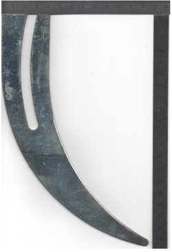

Meine Alternative Lösung wäre den Spaltkeil aus einem Stahlblech (habe 2mm und 3mm da) mit der Flex auszuschneiden.
Habe hier in Forum ein Bild mit Maßen gesehen. Weiß aber nicht ob das Federstahl ist. 1000029519.jpg

Von Stahlarten hab ich wenig Ahnung. Mir wurde vom Selbstmachen aus normalen Stahlblech oder alten Sägeblättern abgeraten. Es hieß, Federstahl wäre schon wichtig, weil das Stahlblech nicht elastisch genug ist.
Wahrscheinlich ist es besser einen Spaltkeil aus dem falschen Stahl zu haben, als gar keinen draufzumachen.

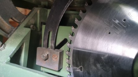

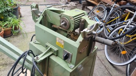

hilft dir das?

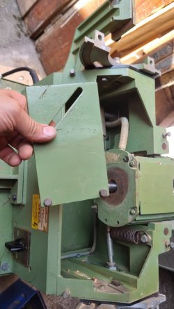

Ich denke, ja. Es scheint auf jedenfall so zu sein, dass bei mir der Schlitz zur Befestigung des Spaltkeils um 90° gedreht ist. Ich muss dann wohl mal schauen, ob das Blech gedreht werden kann.
Coebi
6. Januar 2019
92
Köln
das grüne Blech?

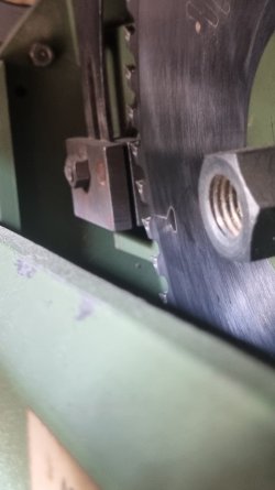

das hatte ich mal abgeschraubt. Vielleicht hab ich das auch selbst falsch rum draufgeschraubt :emoji_slight_smile:
Edit: Du hast recht. ich hab das falsch rum montiert. Habe ein altes Foto gefunden von als ich die Säge bekommen hab.
Hier siehst du aber auch wie man das Blech abschraubt.
Ich denke der Spaltkeil funktioniert so oder so.
ein Stift und die Schraube kommen in die 45Grad Nut. Der Spaltkeil selbst wird zwischen die beiden dicken Bleche eingespannt. Die Schraube steckt in der Aufnahme(Nut) des Spaltkeils.

ich hatte ja erst gedacht, deine "Lösung" sei die sinnvollere, aber bei Sägeblättern mit großen Durchmessern muss der Schlitz vom Sägeblatt wegführen, sonst kollidiert das.
Danke dir! du hast mir echt geholfen. habe die Form vom Spaltkeil schon auf Metall übertragen, muss nun "nur noch" mit der Flex ran.
