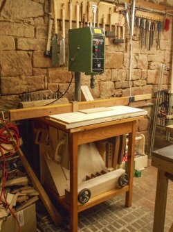

8.538
Bei dir nenn schönen Tisch dafür, am besten passt du die Maschine in die Tischplatte bisschen ein. Der große Vorteil der kleinen Flur ist, dass man den Bohrkopf in der Höhe verstellen kann. So kann man eine komfortable größer Arbeitsfläche mit Anschlägen schaffen. Sehr angenehmes arbeiten. Ich hatte sie nicht hergegeben wenn ich dafür nicht mehr traumhafte Radialbohrmaschine bekommen hätte.

Das sieht gut aus.
Aber ich brauche sie mobil. Vielleicht fällt mir was anderes ein wenn sie erst mal da ist.
So eingelassen gefällt mir das schon. :emoji_slight_smile:
