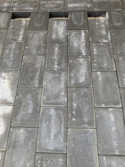

Moin zusammen,
wir lassen gerade unsere Auffahrt neu Pflastern. Eine Palette Betonpflaster „glänzte“ allerdings mit ziemlich vielen weißen Streifen und Flecken. Sind das eurer Meinung nach normale Ausblühungen, die mit der Zeit von alleine wieder verschwinden?
9.719
Das sind Salzausblühungen.
Im bewitterten Bereich werden die verschwinden, unter Dach bleiben die.
