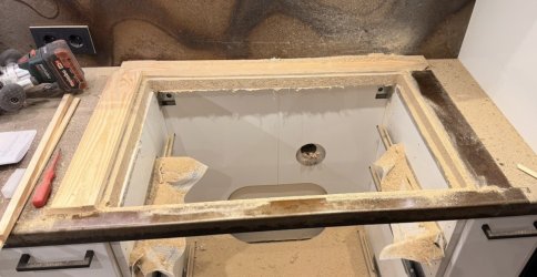

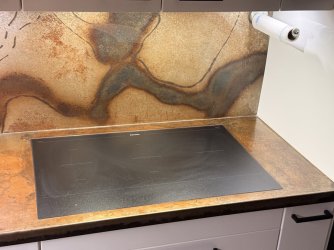

Vor einigen Monaten ging leider unser Induktionsfeld kaputt und das neue sollte flächenbündig eingebaut werden.
Das Problem war leider dass unsere Arbeitsplatte mit 2mm Stahl belegt ist.
Mein Schreiner Kumpel meinte „ ich könne ihn am A***** lecken“
Also, selbst ist der Mann.

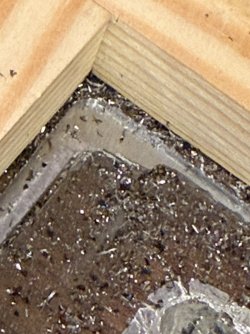

Ich hab mir dann einen 8mm HM Fräser für Stahl besorgt und die Fräse auf kleinste Geschwindigkeit gestellt. Es war nicht geil aber mit 0,5mm Zustellung machbar.

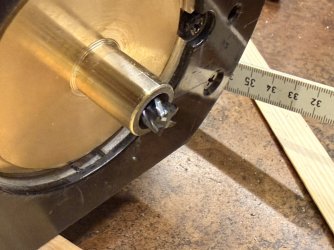

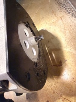

Der Anlaufring aus dem 3D Drucker hat leider durch die entstandenen Temperatur aufgegeben, also musste ich die Arbeit unterbrechen und erst mal an der Drehbank einen Temperaturbeständigen anfertigen. Damit hat es dann auch geklappt.

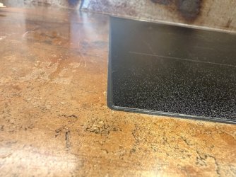

Alles in allem bin ich mit dem Ergebnis zufrieden.

Interessant wäre zu sehen, wie das Ergebnis mit eingebautem Kochfeld zu sehen.
In Beitrag 1 zu sehen ( nehme ich an:emoji_wink:)
