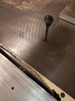

Hallo liebes Forum,
ich habe mir selber ein Weihnachtsgeschenk gemacht und kurz vor Weihnachten eine gebrauchte SCM SC 1 G gekauft.
Leider ist dem Verkäufer der Stift zur Fixierung der Welle des Sägeblattes abhanden gekommen. Es wurde alles mit einem „Universalsägeblatt“ erledigt.
Kann mir jemand aus dem Forum sagen welche Art der Fixierung diese Säge braucht?
Danke und Grüße aus Bayern,
Sebastian

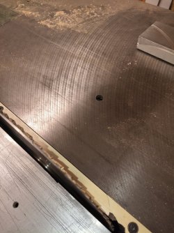

Schau Mal, ob auf dem Maschinentisch in Höhe der Sägewelle eine Bohrung ist. Falls ja, kannst du z.B. mal versuchen einen Schraubendreher durch die Welle zu schieben. Dazu die Welle langsam drehen.
Die Schraube/Mutter hat dann mit hoher Wahrscheinlichkeit ein Linksgewinde ("wie ich Lauf, so geh ich auf")
