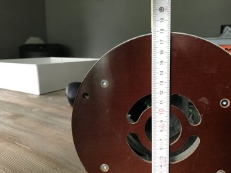

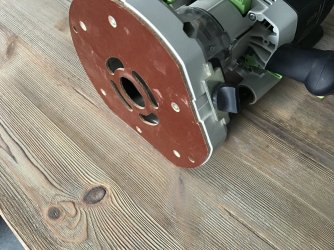

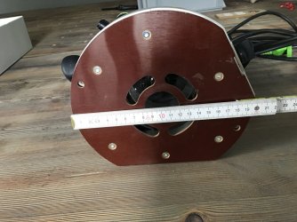

Festool OF 2200 Maße Bodenplatte und beste Größe Planfräser?
20.216
51
die volle Leistung würde ich bei so einem Arbeitsgang eh nie abrufen. Lieber zwei drei Zustellungen mehr fräsen. Schont nicht nur die MAschine sondern gibt auch die bessere Oberfläche. Selbst mit der CNC und 9kW Spindel und 80 mm Fräser fräse ich in 3-5 mm Schritten
reaction187
7. Juli 2019
180
nrw
Das ist schon klar, ich meine ja auch nur ob die Elu da nicht schwächelt bei hartem trockenem holz.
Ich brauch so eine nur zum Planfräsen und alles andere ist ja die OF1400 geeignet.
Würde dann gerne einen 60er Fräser damit verwenden, damit es eben nicht so lange dauert.
Hauptsache die Maschine ist stabil, durchzugsstark, und lässt sich gut eintauchen und fixieren ohne dass sich da irgendwas hinterher biegen oder bewegen lässt und sie muss auch wirklich mehr kraft haben als die festool 1400.
Wenn das so ist, dann reicht mir diese maschine anstelle der OF2200.
Einzig die Eintauchtiefe mit 65mm ist etwas Gering, da muss ich dann öfter die Schienen nachjustieren. Aber jeden Tag mache ich das ja auch alles nicht.

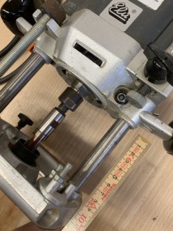

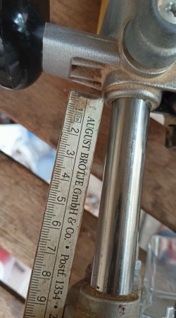

Als Besitzer von zwei MOF 177 kann ich dir versichern, dass die Tauchtiefe der Elu deutlich mehr als 65mm ist, wenn man die Hubbegrenzug ganz rausschraubt. Nur weil das Masslineal am Tiefenanschlag 65mm anzeigen kann, heisst das nicht das da nur 65mm Weg sind.
Meines Wissens nach ist die MOF 177 eine der Oberfräsen mit dem grössten Hub überhaupt. Kann es morgen mal nachmessen.
Eine Drehzahlkonstanthaltung hat das Gerät natürlich auch, und die Stabilität und Laufruhe der Frässpindellagerung sucht ihresgleichen. Die OF 1400 ist in diesem Aspekt geradezu ein Witz dagegen. Ich benutze die 1400er sehr gerne, aber bei gröberen Arbeiten erträgt die Elu fast das doppelte an Zustellung bis sie anfängt sich "aufzuschwingen" (halt dieses typische Geräusch bei Oberfräsen an der Leistungsgrenze).
Fürs Planfräsen ist eine OF 2200 definitiv rausgeschmissenes Geld. Die ist für Kopierhülseneinsatz und präzise Arbeiten ein Top Gerät, genauso wie die 1400er. Aber "nur" zum Planfräsen in einer Vorrichtung bist du mit einer Elu, Dewalt oder auch einer Scheer mindestens gleich gut bedient.
Es muss ja nicht zwingend eine runtergerockte, uralte Elu sein, eine etwas neuere DW625E oder eine baugleiche Trend T10 oder T11 erfüllen den Zweck ebenfalls... Diese Fräsen-Serie wurde fast 40 Jahre lang (natürlich mit gewissen Anpassungen) gebaut, da finden sich diverse Occasionen.

...eben nachgemessen bei der Elu im gelben Dewalt-Hemdchen. Die hat, wie von @DZaech gezeigt, einen identischen Hub von etwa 80 Millimetern.
PS: Da wollte ich eben extra @benben mit dem Knapp-Zollstock erfreuen... und habe ihn wieder nicht gefunden.
PPS: Ich glaub', der liegt noch in der Vitrine im Wohnzimmer... :emoji_joy:
