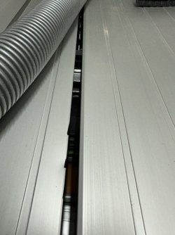

ich bin mit der Säge sehr zufrieden, habe ich aber ein Problem, seit ich die Säge besitze.
CS70 ist Unterflurzugsäge und hat einen ziemlich breiten Spalt in dem Tisch. Wenn man beim Ablängen restliches Stück sehr schmal bleibt, dann fällt das unter. Das ist auch kein Problem. Wenn aber Reststück keilförmig ist, dann verkeilt das kurz zwischen Sägeblatt und Tisch, dann wird Sägeblatt seitlich gedrückt, so dass auch Tisch angesägt wird.
Das hat mir schon 3-mal passiert. Erst gestern habe ich verstanden, wie es dazu gekommen ist.
Ich denke, dass bei so was nicht nur Tisch leidet, sondern auch Sägeaggregat.
Hat jemand eine Idee, wie ich so was vermeiden kann?
Hier sind noch zwei Bilder zum besseren Verständnis.
Boris
