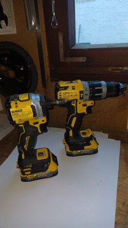

Sind nicht von Fein, aber auch fein. Erledigen alles bei mir und möchte sie nicht mehr vermissen. Klein und handlich

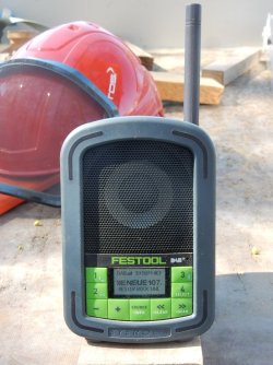

Nicht zu unterschätzen ist ein großes Zubehör-Universum mit einem zukünftig zu kaufenden Staubsauger, Baustellenlampe und, vor allem: BAUSTELLENRADIO!
Ein gutes Baustellenradio (DAB+) hat nichts zu tun mit irgendeinem alten Radiowecker oder 90er-Jahre CD-Radio. Ein gutes Baustellenradio erhöht die Lebensqualität und das Arbeitstempo.
