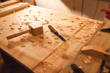

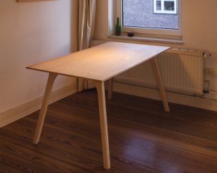

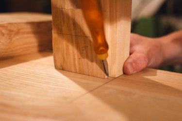

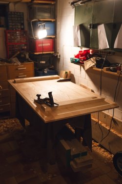

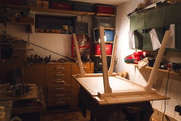

Hallo allerseits,
ich lese nun schon seit ein paar Monaten mehr oder weniger regelmäßig im Forum mit. Gerade als reiner Freizeitwerkler nehme ich unglaublich viel an Wissen und Hintergründen mit. Da mir die Projektvorstellungen und von diesen insbesondere die mit Fokus auf Handwerkzeuge am besten gefallen, möchte ich heute auch mal mein erstes größeres Projekt vorstellen. Ich habe es zwar nicht lückenlos dokumentiert, aber ein paar Fotos habe ich gemacht.
Es handelt sich um einen Esstisch, der mit Ausnahme einer viel zu kleinen Bandsäge zum Auftrennen der Bohlen und einem Dickenhobel überwiegend mit Handwerkzeugen gebaut wurde. Es sind während des Baus etliche Missgeschicke geschehen, von denen ich insbesondere das aufgeplatzte Zapfenloch in der Gratleiste hervorheben möchte, das durch mein Hineinprügeln des Zapfens entstand. Zur Abhilfe habe ich eine Art doppelten Schwalbenschwanz eingesetzt, der noch immer zu halten scheint.
Auch nach zwei Jahren steht der Tisch noch und erfüllt seinen Zweck, wenn gleich sich im ersten Winter auf der Heizungsseite des Tisches ein Riss entlang einer Leimfuge auftat.

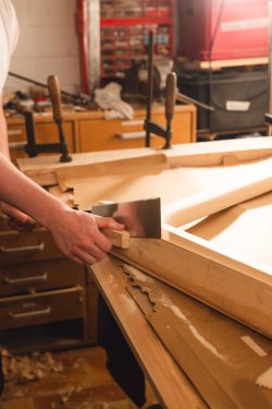

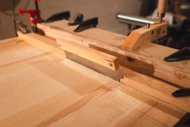

Deine Version einer Gratsäge habe ich so auch noch nicht gesehen. Ich nehme dafür eine Azebiki, die kann ich leichter auf der Fläche ansetzen.
Vilsas
28. Februar 2023
42
Vielen Dank für eure netten Rückmeldungen!
Die improvisierte Gratsäge ist auch nur das Blatt meiner Ryoba mit einer Holzleiste als Rücken, da der normale Ryobagriff beim Sägen gegen die Platte schlug. Es hat funktioniert, aber danach habe ich mir auch eine Azebiki gekauft.

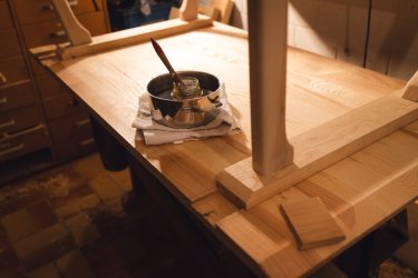

Die Gratleiste hast du ohne die Beine in die Platte eingesetzt. Wie hast du die Beine in der Gratleiste befestigt?
Vilsas
28. Februar 2023
42
Ich habe den Tisch über mehrere Wochenenden verteilt gebaut. Um zu verhindern, dass die Tischplatte sich während der Bauphase schüsselt, habe ich die konischen Gratleisten ohne Leim in die Gratnuten eingeschoben und dort auch gelassen, sofern sie bei der weiteren Arbeit nicht störten. Das war zum Beispiel beim Anhobeln der Fase der Fall.
Danach habe ich die Gratleisten noch einmal rausgezogen, die Beine eingeleimt und die überstehenden Zapfen gekürzt. Erst im Anschluss habe ich die Gratleisten am ersten Drittel mit Knochenleim versehen und in die Gratnuten eingesetzt. Anbei noch ein Foto.
