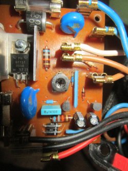

Man könnte vielleicht durch austauschen von Bauteilen (Zeitkonstante RxC) auf der Platine etwas bewirken.
Das kannst du machen. Auf der Platine (wenn sie noch original ist bei dir) sitzt ein BC557 als Emitterfolger, an dessen Basisvorwiderstand sitzen 100uF parallel zu einer 20V Zenerdiode und einem Widerstand. Den Widerstand würd ich nicht ändern, denn der zieht die Basis runter (und entlädt im Bremsfall die 100uF), aber der Transistor sollte schon sicher durchgesteuert werden wenn der Elko entladen ist - sonst hat du eine Dauerbremse.

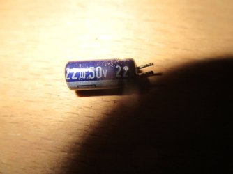

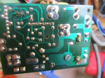

Hallo noch mal.
Also meine Schaltung scheint etwas anders zu sein.
Der Kondensator hatte 22uF/50Volt.
Um die Bremszeit auf auf den passenden wert zu
kriegen mußte ich einen mit 2,2uF nehmen. (Per Versuch ermittelt)
Anbei die Fotos , im ersten sieht man die noch nicht abgeschnittenen Anschlußdrähte des neuen C`s.

Hallo dsdommi!
Danke für den Hinweis. Aber das scheint nur so. Soweit alles Ok.
Die dicke Diode war durchgeschlagen . (das war der eigentliche Defekt)
Hinterher ist mir eben die etwas lange Bremszeit aufgefallen.
Infos auf eventuelle andere Bremselektronik-Varianten wären noch interessant.
