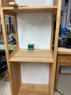

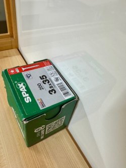

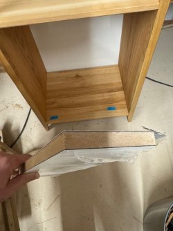

Genau dein Material kenne ich nicht. Aber
hier in meiner Hobbywerkstatt habe ich gerade etwas ähnliches verarbeitet.
Fundermaxx Spiegelglanz
Das ist Schichtstoff in weiß, hochglänzend. Bei ein paar anderen Möbeln habe ich das auch schon als Front verwendet. Bisher unauffällig. Du siehst aber wie auf jedem Hochglanzmaterial oder Glas schnell Fingerabdrücke.
Unten gibt es ein paar Bilder aus der Werkstatt. Das Licht hier ist nicht so gut. Man erkennt aber die Spiegelung in der Oberfläche bei der Spaxschachtel.
Ist das vergleichbar mit einem Spiegel, nein, nicht mal ansatzweise. Aber glänzend und leicht spiegelnd, ja.
MDF ist dafür als Trägerplatte sehr gut geeignet. Du brauchst nur eine Idee für die Kanten.
Glas hat definitiv mehr Tiefenwirkung und ist edlerer als HPL Beschichtung.
In der Küche muss man sehr genau schauen ob und wo man Fronten aus Glas setzt. Spiegel kann ich mir da noch weniger vorstellen. IMG_1213.jpeg IMG_1212.jpeg

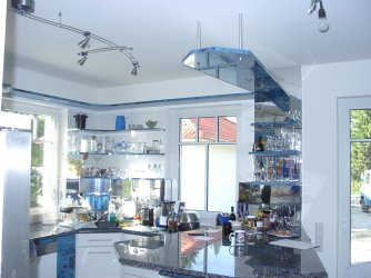

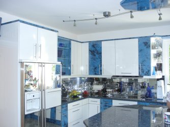

ja funktioniert. Bzw hat zumindest vor fast 22 Jahren funktioniert.
Trägerplatten mit Korn 150 kalibriert, Leim mit dem Spachtel noch mal abgezogen, um Fremdkörper zu erkennen.
Platte UND HLP sauber mit Druckluft abgeblasen und kontrolliert. Zulagen ebenfalls MDF 150er Korn kalibriert und abgeblasen.
Später auch noch mal ne Küchennfront aus Resopal blau Hochglanz gebaut, da genauso vorgegangen. Davon hab ich noch irgendwo ne Musteroberfläche rumstehen.

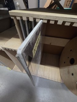

Wir kaufen regelmäßig +20m² direkt bei Abet. Für unseren Anwendungsfall biegen wir die Spiegel Richtung Wand. Bild ist mit Schutzfolie, haben gerade nichts Versandfertiges da.
Wie gesagt, ebene Fläche, Kontaktkleber und dann mit einer Gummiwalze drüber. Bei Leim kann es zu Unregelmäßigkiten kommen.
