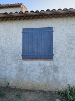

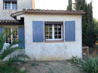

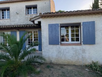

Nach langer Planung und mit großen Unterbrechungen habe ich jetzt einen zweiflügeligen Fensterladen hergestellt.
Diese Arbeitsweise ist dadurch bedingt, dass das Haus in Südfrankreich steht, meine Werkstatt aber in Norddeutschland. Das Projekt umfasst insgesamt 6 Fensterläden und einen Laden für eine Fenstertür. Daher hat dieser ersten Laden den Charakter eines Prototyps.
Folgende Bedingungen waren einzuhalten:
Im Laufe der Zeit entwickelte sich der Plan das Schüsseln mit Rundeisen zu verhindern. Vorhanden war 16mm Rundstahl. Die Bretter sollten Nut- und Feder erhalten. Über den Zusammenhalt der Bretter hatte ich da noch keine Entscheidung gefällt.
Folgende Arbeitsschritte waren der Plan:
Die Entscheidung die Bretter (mit D3-Leim) zu verleimen war letztlich aus Zeitdruck gefallen, zusammen mit der Überlegung, dass das Klima im Süden nicht so feucht ist.
Als letzte Aktion habe ich die fertigen Läden vor Ort mir dem Elektrohobel noch einem insgesamt geschlichtet, geschliffen, die Fasen mit einem V-Nutfräser angebracht und die beiden Fälze gefräst.
Insgesamt musste ich also einiges nachbessern, bin aber mit dem Ergebnis zufrieden. (und die bessere Hälfte ist glücklich, endlich wieder was blau streichen zu dürfen)
Grüße Richard
