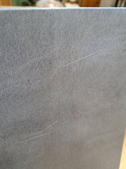

wie schützt Ihr Eure Oberflächen bei der weiteren Verarbeitung?
Ich habe hier ein Beispiel.
Man kann hier deutlich die Kratzer sehen.
Nachfolgende Arbeitsschritte sind Bündigsägen auf der FKS. Danke an @heiko-rech für die Inspiration.
Dann noch Nut fräsen.
Das Stück ist erst mal ein Testlauf gewesen.
Kratzer sollen vermieden werden.
Nehme ich jetzt Streifen von Klebeband?
Wenn ja welches?
Oder Klebefolie?
Wie macht Ihr das?

ja bei kleinen Flächen Tesa klar kein Krepp oder gar Pack.
HPL in empfindlich also Hochglanz oder supermatt hat meist schon eine Schutzfolie drauf.
Auch schon Reste vom Werbefuzzi genutzt. Farben die er nicht mehr losgeworden ist oder Kleinmengen usw.
Beim Lackhändler gibt es eine Schutzfolie auf Rolle von kip

Hallo, ich versuche grundsätzlich alle Arbeiten an Maschinen VOR der Oberflächenbehandling durchzuführen. Wenn es sich um beschichtete Platten handelt verwende ich zb bei Fräsarbeiten eine 4mm hartfaserplatte mit einer aufgeleimten leiste (als vorderen anschlag) als unterlage, lege das werkstück darauf und schiebe dann das ganze mit dem anschlagleistchen vorne über den frästisch. Daduch gleitet nur die hartfaserplatte und nicht das werkstück selbst. Kann man natürlich analog auch so auf anderen maschinen machen

absolute Sauberkeit an allen beteiligten Flächen.
Daran kann ich noch arbeiten.
Teile möglichst nicht schieben,
Spätestens an der Fräse muss ich schieben da diese keinen Schiebetisch hat.
falls doch notwendig auf der Rückseite.
Leider ist die Referenzfläche auch die Sichtseite.
Ich habe jetzt mal die von @carsten empfohlene Folie bestellt.
Ich werde berichten.

Servus, bei HPL oder sonstigen fertigen Oberflächen (Lack ectr.) immer eine bei der Bearbeitung „mitfahrende“ Unterlage benutzen ( billige Opferplatten).
So sauber kann man einen Maschinentisch gar nicht putzen das nicht doch irgendwo ein kratzender Krümel verbleibt.
Und Folien können da auch keine Wunder wirken.
Wenn das sehr kritisch ist, dann koennte auch eine Schutzfolie schon Probleme bereiten.
Spaetestens wenn man sie nachtraeglich selbst aufbringt hat man Toleranzen. Das gleiche bei Klebeband.
Was fuer ein Material ist das? Wie oft kommt es vor, dass Du die Sichtseite auf dem Maschinentisch haben must?
Will sagen: Kannst Du eventuell die Konstruktion aendern und doch "gute Seite oben" bearbeiten?
Wieviel Aufwand man da treibt haengt natuerlich sehr von den Stueckzahlen ab.

Kurze Rückmeldung.
Ich habe jetzt einen Mix aus allen Vorschlägen genutzt.
Ich habe Klebefolie gekauft und aufgebracht.
Endlich auch wieder den Kompressor genutzt, und nach jedem Schnitt Arbeitsfläche abgepustet.
Und auch den Tip von @Holz-Christian habe ich genutzt. Immer was untergelegt.
Ob jetzt einzelne Punkte gereicht hätten, weiß ich nicht.
Die Kombi hat auf alle Fälle funktioniert.
Keine Kratzer.
