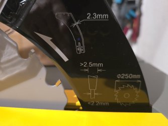

Auf meinem (mitgelieferten) Spaltkeil steht 2,2mm drauf als max. Sägeblattstärke. Ist das zu dünn?
Ich gehe ganz schwer davon aus, dass das die Stammblattstärke betrifft. D.h. dein Spaltkeil wird 2,2 mm stark sein. Dann muss dein Stammblatt dünner als 2,2 mm und der Sägeschnitt breiter als 2,2 mm sein.

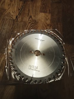

Das Blatt ist ein unbenutztes Universalblatt (254 x 2,4/2,8 x 30 40WZ). Ist ein hochwertiges Sägeblatt von nem Schärfdienst, das aber tatsächlich bei mir nicht passt, da mein Spaltkeil 2,5 mm hat. Würde ich dir für 30€ plus Versand überlassen.

Das steht auf einem der beiden Spaltkeile drauf (dem mit der Spanhaube und Absaugung).
Ich will auch keine neuen Spaltkeile kaufen, sondern ein passendes Sägeblatt, das wird es doch wohl geben. Und nein, 254er Blätter passen wohl nicht, da hatte ich mich vor dem Kauf schon schlau gemacht.

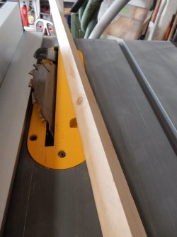

Es geht nur widerspenstig voran und qualmt die Bude voll (KVH 1,7m lang, 6-7cm hoch, Längsschnitt mit Sägeblatt für Plattenmaterial, fragt nicht, wieso).
Da steht alles drauf; Stammblatt dünner als 2,2mm, Schnittbreite größer 2,5mm, also z.B. 2,1mm und 2,6mm.
