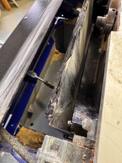

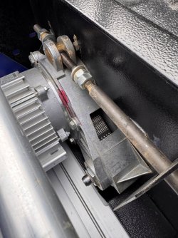

Unsere Säge hat gute Dienste geleistet über die Jahre (Hobbybastler und relativ selten in Betrieb, jedoch schon so 25Jahre in unserem Besitz). Jedoch "raucht" irgendetwas beim Sägen unter Last. Es kommt auch nicht aus dem Bereich unterm Sägeblatt sonder eher rechts davon wo sich Antrieb und Riemen befinden. Nach dem Abstelln raucht es auch leicht relativ lange weiter. "Löschversuche" mit Wasser haben auch nichts gebracht, Mal grob gereinigt aber kurz darauf wieder nachvollziehen können.
Hab alles zerlegt, gereinigt und nichts gefunden was auf ein glosendes Holzstück/Späne hindeuten könnte. Es riecht auch nicht wirklich danach, bzw qualmt es einfach weiss.
Sie ist nun komplett zerlegt, ausgeblasen und liegt kopfüber auf einem Montagetisch. Kann das der Riemen sein? Spannung passt eigentlich. Gibt es andere bekannte Szenarien wo das auftritt? Werd versuchen es zerlegter nochmal zu simulieren.Für jegliche Tipps äusserst dankbar.

Kannst du sagen, wonach es riecht? Also Holz riecht ja anders als z.B. Gummi oder ein E-Problem. Den Geruch von kokelndem Holz kennst du ja wahrscheinlich und kannst das ggf. ausschließen. Wenn's der Riemen ist, stinkt's nach kokelndem Gummi, wenn's nach kokelnder Elektrik riecht, hast du wahrscheinlich ein Problem mit dem Motor oder einem defektem Stecker.
An sonsten könnte noch ein Lager defekt sein, das kannst du rausfinden, indem du mal den Riemen abnimmst und dann per Hand einmal die Sägewelle und einmal den Motor durchdrehst. Das sollte beides sehr leichtgängig gehen.
Ach so: Dein Sägeblatt ist schon scharf und sauber, oder?

Hat die Maschine eine mechanische Motorbremse? Liegt diese vielleicht dauerhaft (leicht) an, wird heiß und dampft?

Zugriff auf ne Wärmebildkamera? Was raucht wird meistens warm und damit wärmer als die Umgebung - damit sollte sich die Problemstelle identifizieren lassen…

Es riecht eigentlich nach gar nichts. Vlt minimal eher nach Dampf als nach Gummi. Sägeblatt ist relativ neu und scharf. Riemen abbauen würde ich mir noch gerne sparen da Spannung und Lager ok scheinen aber werde das noch checken. Motorbremse ist mir nicht bekannt. Hoffe ich erfahre mehr wenn ich sie in diesem zerlegten Zustand teste. Ansonsten hilft wohl nix ausser Motor raus und weiterschauen.
