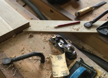

Wenn man schärfen kann, ist der Kunz 100 eine sehr brauchtbare Option für diese kleinen Aufgaben. Aber natürlich im Auslieferungszustand nicht viel Bling. Mit ein bisschen Arbeite aber auch ganz hübsch:
8.333
Sehr schön getunt!!
