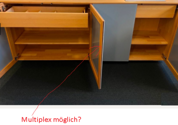

Bin Grad dabei ein Lowboard zu bauen, nur bei Front bin ich mir noch nicht sicher
Ich würde gerne die Front tlw aus Glas haben wollen
Hab gesehen zb. Bei Herstellern wie Team 7 wird die Glasplatte auf eine Unterkonstruktion aus Holz geklebt.
Könnte ich eine Glasplatte auch zb auf eine Multiplexplette Kleben und somit eine Glasfront realisieren? Sozusagen normale Topfscharniere in die Multiplexplatte und dann eine Glasplatte draufkleben?
Welchen Kleber kann man da verwenden? Mit wechen Schichtdicken für den Kleber ist zur rechnen
Vielen Dank für Eure Hilfe

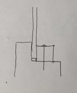

Hast Du da ein Beispiel wie dass mit Nut oder Falz mit Halteleisten ausschaut?
Obwohl das die klassische Art ist, eine Scheibe zu befestigen, die man bei Bedarf auch durch Lösen der Glasleisten austauschen kann, war es schwer, ein Foto zu finden. Aber hier, Falz im Rahmen, dahinein das Glas, fixiert mit Glasleisten: https://www.xtimber.com/product/glasleisten/. Ev erscheint da etwas im Vordergrund. Musst Du „wegklicken“.
Ich hab das Prinzip noch mal grob skizziert.
Wenn Du das aus einem Teil fertigst, also mit einer Nut, muss die Scheibe beim Zusammenbau eingesetzt werden und man kommt da später nicht mehr „dran“.
