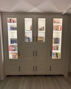

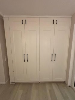

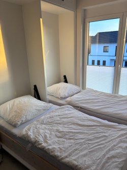

Nach langer stiller Mitleserzeit möchte ich hier auch mal meine Projekte von diesem Jahr vorstellen.
Das Erste war ein Einbau-Bücherregal und auf der gegenüberliegenden Seite des Raums (Flur) zwei Klappbetten für Gäste. Das Ganze lässt sich mit einem Vorhang abtrennen für etwas Privatsphäre. Der Vorhang verschwindet von hinten in dem schmalen Schrank links vom Bett.

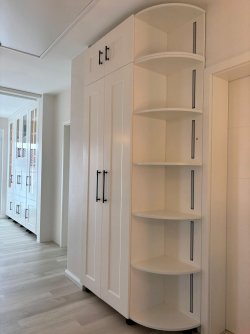

Dazu kam noch ein einzelner Schrank für Handtücher, Bettwäsche, ect.

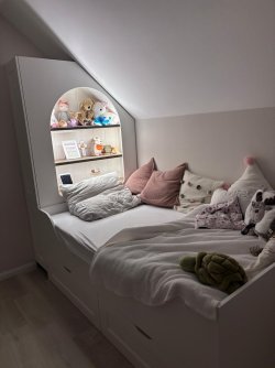

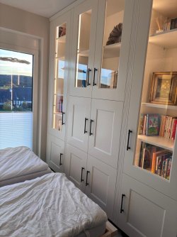

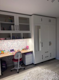

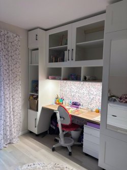

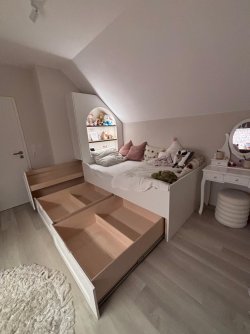

Danach bekam die Tochter noch neue Möbel.
IMG-20250925-WA0009.jpg IMG-20250925-WA0011.jpg IMG-20251109-WA0011~2.jpg IMG-20251109-WA0007~2.jpg
Gebaut habe ich alles aus 19mm Spanplatte, alle sichtbaren Kanten mit 2mm ABS-Kante. Die Türen sind aus 19mm MDF mit 6mm Füllung, ebenfalls alles mit ABS-Lackierkante und dann mit 2k-Füller und 2K-PU-Lack gespritzt. Das ganze mit handgeführten Maschinen. Lediglich die Abschlussleiste ist beim Schreiner gefräst. Die fehlenden Sockel-und Abschlussleisten werden ebenfalls noch gemacht, Rohlinge sind schon vorbereitet, muss nur noch gefräst werden.

Schöne Arbeit, wobei ich nicht unbedingt ein Fan von Weiß bin. Aber da haben sicherlich noch andere (weibliche?) Faktoren eine Rolle gespielt. Ist bei uns jedenfalls auch so...
Einzig der scheinbar etwas größere Spalt zwischen den Flügeln in der Mitte des Bücherregals triggert mich ein wenig. Aber wahrscheinlich fällt das in Wirklichkeit nicht so sehr auf.
Das scheint tatsächlich nur so, weil das Licht durchscheint. Sonst würde ich mich auch getriggert fühlen. Aufgrund der vielen Handarbeit und fehlenden Möglichkeiten für wiederholgenaue Schnitte, gibt es aber die ein oder andere Front, wo das Spaltmaß besser sein könnte. Ist aber bisher noch niemandem aufgefallen.
8.477
Du könntest eine zweigeteilte Schlagleiste an eine Türe machen, dann scheint im geschlossenen Zustand kein Licht mehr durch. Saubere Arbeit, Respekt!
