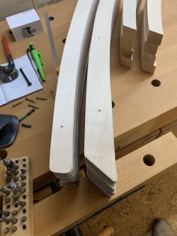

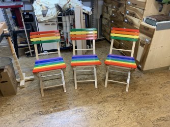

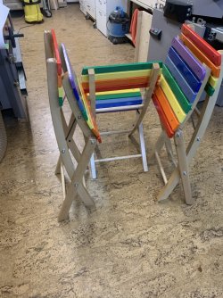

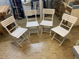

Meine Großmutter hatte vor ihrem Gemischtwarenladen in den 1960 er Jahren Klappsessel die mich damals schon fasziniert haben, viel später habe ich mir einen kaputten Sessel davon gesichert und zerlegt um Schablonen herzustellen.
Vor gut 20 Jahren habe ich die erste Serie dieser Sessel hergestellt.
Nun war es wieder mal so weit, diesmal in Regenbogenfarben.
Material ist Ahorn
2 Hauptteile werden mit Schablonen und Anlaufring gefräst und gebohrt.
Die Sessel bestehen aus 21 Holzteilen davon sind 4 (8) symmetrisch der Rest ja jeweils eine eigene Form.
sowie aus 2 Metallspangen und 38 Schrauben und Muttern.

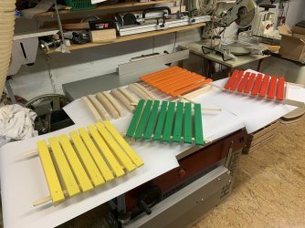

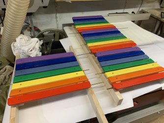

Die Sessel wurden mit Acryllack farblich gestrichen und mit Bootslack geschützt.

Die schauen ja echt mal super aus. Meine Frauen sind total begeistert. Die kleine ganz besonders!
Wenn du dir damals so viel Arbeit gemacht hast extra die Schablonen zu nehmen, werden die wohl auch bequem sein.
Machst du das als Hobby oder gewerblich?

Gefallen mir sehr gut.
Und auch noch extra für die Fotos die Werkstatt geputzt, Respekt.

Es ist Hobby
Beruflich bin ich HTL Lehrer kurz vor der Pension und sonst gebe ich noch Drechselkurse
die Sessel sind sehr bequem und ich sitze einfach gerne auf Holzsesseln

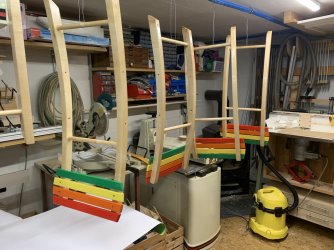

Da ich täglich nach der Arbeit die Werkstatt sauber mache (zumindest grob) siehts bei mir immer so aus.

Nein Maschinenbauer
Zeichnung hab ich keine
Das Kernstück sind 3 Fräs und Bohrschablonen und eine Stückliste mit Maßen für die anderen Teile.
Zeichnung macht für mich keinen Sinn
Aber ich kann dir die Liste schicken und die Frästeile auf einem großen Blatt Papier abzeichnen.
