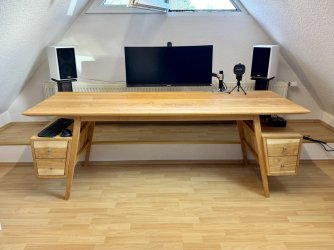

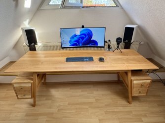

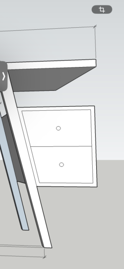

Für mein Büro zu Hause habe ich mir einen neuen Schreibtisch gebaut. Natürlich wieder aus Kirschholz.
Die Design Idee habe ich hier aufgenommen und etwas modifiziert
https://www.instagram.com/p/DQTp31JjQSG/

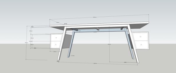

Daraus habe ich mir einen Plan abgeleitet und die Schräge der Beine festgelegt, bei mir 12 Grad. Der Tisch DarVea von Ivan hat viel stärker ausgestellte Beine.
Mir gefallen die ausgestellten Beine und die angehängten Kästen. Auf dem Kasten rechts steht eine Docking Station und ein kleiner Rechner NUC, ein Firmenrechner kann ich da ebenfalls einfach anklemmen. Kabel sind hinten unter der Platte versteckt. So ist nun alles sehr reduziert und aufgeräumt.
Die Tischplatte ist 2000x750mm die Höhe habe ich ein paar Mal korrigiert, und bin nun bei 740mm Höhe Oberkante angekommen.

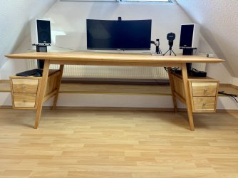

Hier nun einige Bilder vom Schreibtisch, das Büro ist im Dachgeschoss, mit viel Licht. Der Monitor ist an einem Arm festgemacht, der schwenkt sich gut.

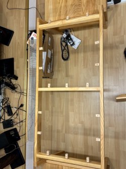

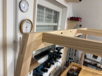

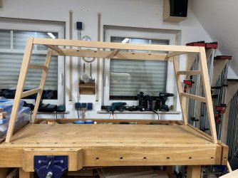

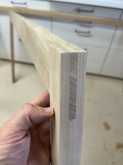

Das Gestell ist ein Zargengestell. Die Beine haben Schlitz und Zapfen. Die Zarge vorn ist 40mm hinten 80mm.

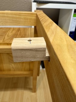

Die Tischplatte ist klassich mit Nutklötzen festgemacht. Die Klötze haben etwas Spiel und sind etwas unter der Kante der Zarge. Damit ziehen die sich schön ran wenn man die Schrauben eindreht.

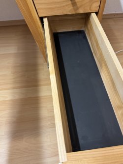

Kleines Detail, die Schubkästen haben Böden mit schwarzem Leder bezogen.

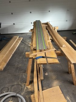

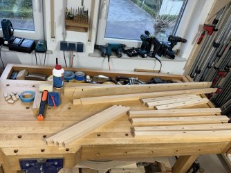

Hier ein paar Bilder vom Bauprozess, Anfangen hat wie immer alles mit der Holzauswahl dem groben Zuschnitt und Besäumen.

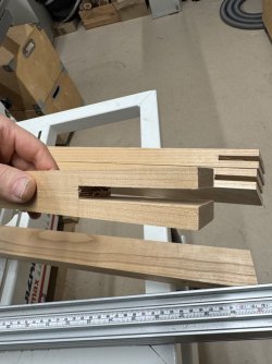

Die Beine stehen schräg, daher müssen auch die Schlitz und Zapfenverbindung um 12 Grad geneigt ausgeführt werden.

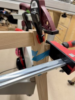

Die Querstreben habe ich dann mit der Domino verbunden. Mit der Domino Fräse habe ich dann auch gleich die Löcher für die Nutklötze eingefräst.

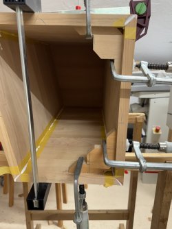

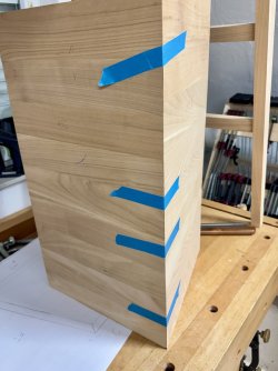

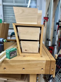

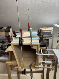

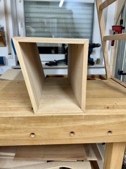

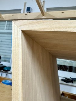

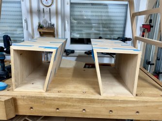

Die Kästen mit der jeweils um 12 Grad neigten Winkel zu 102 und 78 waren dann doch schon etwas aufwändiger.
Seht selbst

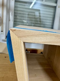

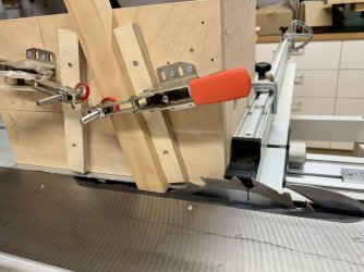

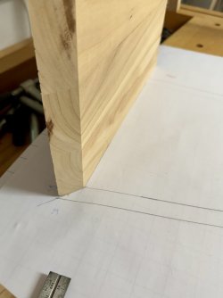

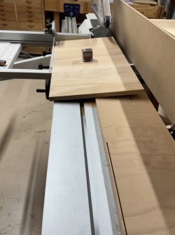

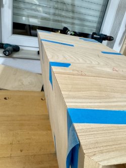

Für die Kästen habe ich mir ein 1:1 Aufriss aufgezeichnet, das war ganz hilfreich um einen Abgleich haben zu können. Die Seiten sind auf Gehrung verbunden. Die 39 Grad am spitzen Winkel brachten mir etwas Kopfzerbrechen, aber danke an @isso der hat mir sehr gut geholfen.
Die Verbindung innen habe ich vorher abgeklebt, da bekommt den Leim so blöd entfernt. Außen habe ich die Kästen dann mit Klebeband verleimt und mit ein, zwei Zwingen den richtigen Winkel unterstützt.
Das Sägeblatt schwenkt man auf 45 Grad, auf dem Schlitten liegt ein Stück auf so dass das Werkstück schräg nach oben zeigt und wenn man dann 6 Grad hat bekommt man einen schönen 39 Grad Winkel angeschnitten. Wenn man das mal gemacht hat versteht man es einfacher als dies in Worten auszudrücken.
Der 1:1 Aufriss
Bei den Teilen ist gutes beschriften wichtig um nichts zu vertauschen.
IMG_1414.jpg IMG_1415.jpg IMG_1416.jpg IMG_1418.jpg IMG_1423.jpg IMG_1424(2).jpg IMG_1425(1).jpg IMG_1483.jpg

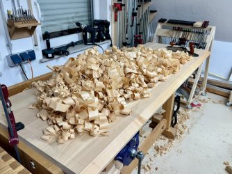

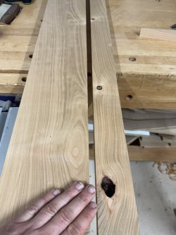

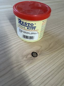

Hier noch etwas zur Platte. 2m lange Stücke bei Kirsche ohne große Äste sind schwierig. Man sich arrangieren, das Holz lege ich so zurecht das es eine schöne Sichtseite ergibt, Verleimregeln behalte ich da nicht immer bei. Die Stücke versuche ich auch so breit wie möglich zu lassen.
Hier z.B. ein Stück was ich abgetrennt habe.
Bei diesem Stück wird der Ast und die freien stellen etwas aufgefüllt.

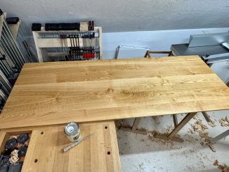

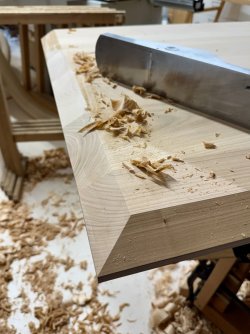

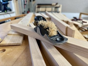

Da die Platte aus 52mm Material verarbeitet wird kamen schon viele Späne zusammen, bei ca 38mm Materialstärke habe ich aufgehört. Um das optisch nicht so wuchtig wirken zu lassen gibt es vorne eine Fase. Man das das auch wohl schweizer Kante. Passende Maschinen habe ich dafür nicht, also wurde der Handhobel hergenommen. Die Vorderkante und die Seiten haben jetzt so eine Fase. Gefällt mir :emoji_slight_smile:

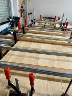

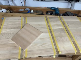

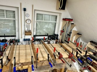

Verleimen und verputzen sowie formatieren gehört dann wie immer auch dazu. Die Lamellen sind stumpf verleimt, dies mal habe ich sogar auf Lamellos als Positionierhilfe verzichtet, das Ergebnis hat mich positiv überrascht.
Das Gestell und die Platte haben eine Ölauftrag bekommen. Nur die Schubladen innen habe ich einmal mit Schellack eingepinselt als Fleckschutz.

Ich bin zufrieden, der vorherige Ikea Schreibtisch war in Ordnung, aber so eine selbstgemachter aufgeräumter Tisch aus Massivholz gefällt mir besser.

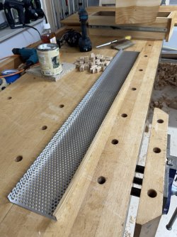

Vergessen, als Lösung für den Kabelkanal habe ich mir ein gekantetes Alu Lochblech besorgt in dem Mehrfachsteckdose und andere Kabel unterkommen.

Schräge Kästen sind ein Graus. Was machst du mit der spitzwinkligen Kannte, wenn ich fragen darf? Ah, die ist innen. Das ist praktisch..

Kannst Du noch etwas dazu sagen wie Du die Kästen mit den Schubladen an dem Tischgestellt befestigt hast?
Jeder Kasten ist mit sechs Schrauben an den Querstreben vom Gestell befestigt.
Die Bohrlöcher mittig und hinten haben etwa Übermaß damit das Holz Platz zum Quellen und Schwinden hat.

Wie stabil fühlt sich die Zargenkonstruktion an? Es sieht sich sehr schön leicht und unaufdringlich an.
ChrisOL
25. Juli 2012
6.732
Oldenburg
Das Gestell alleine ist schon sehr leicht aber ich kann mich darauf setzen. Die Tischplatte stabilisiert den Tisch noch mal zusätzlich.
Es wackelt nichts und biegt auch nichts durch
bast_ig
26. Januar 2025
217
München
Super! Ich habe keine Erfahrung mit Tischen, Du wahrscheinlich schon. So adhoc hätte ich mich nicht getraut die Beine und Zarge bei der Größe so "klein" ausfallen zu lassen.

Hi,Chris
Schickes Holz und design des Schreibtisches (auch das von "Ivan"!)
Warum so groß und tief, die Schreibtischfläche ?!
Schubkastenkorpus an deiner SCM Sc 2 : Schmiegen anschneiden geht auch anders-aber dazu braucht man ein Winkelkasten auf Formatschlitten=werkstücklänge und Vakuum zum festhalten
750mm tief ist nicht unüblich für einen Schreibtisch. 1800mm Breite wären auch möglich. Nur unter der Dachschräge habe ich halt den Platz und so ist viel Bein und Bewegungsfreiheit unter dem Tisch.
Die Zarge hinten ist ja schon 80mm hoch, das gibt Stabilität, auch mit der großen Leimfläche bei der Verbindung.
Zu Anfang habe ich oft überdimensioniert. Mit der Zeit merkt man was geht und was Holz aushält. Die Beine verjüngen sich nach unten, dadurch wirken sie optisch schlanker.
Habe ich nicht :emoji_slight_smile:
schwarze leder hat welchen zweck
Deko, sieht schön aus und es klappert das Zeugs darin nicht so stark. Und der Sperrholzboden ist verdeckt, und der Vorrat an Lederresten musste kleiner werden.
Also es gab keinen richtigen Grund.
