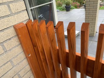

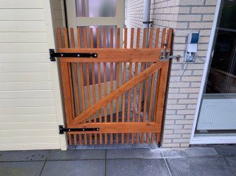

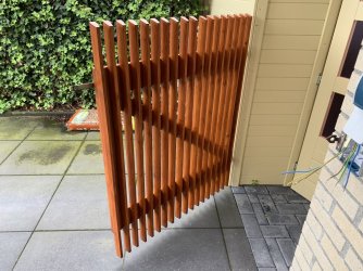

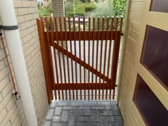

weil der Gartenschuppen erneuert wurde, musste auch ein neues Gartentor zwischen Haus und Schuppen.
Ein einfaches Brettertor sah mir doch zu simpel aus, so habe ich Rechteckleisten geschnitten und diese quer
montiert. Ein paar Bilder zum Angucken sind doch immer willkommen

Sieht sehr schön aus. Gibt es eigentlich eine Regel, wie das "Z" gestaltet sein sollte? Ich sehe auch öfter, dass die Diagonale nicht von einer Ecke in die andere geht wie bei dir, sondern zur Mitte hin versetzt ist.

Also die Diagonale muss auf Druck belastet werden, sonst wird das Tor schnell krumm.

Ja, die Diagonale soll der reinen Lehre nach Vorholz in den Waagerechten haben. Bei dem kleinen Türchen wird das auch so gehen... solange der Nachwuchs das nicht als Halbkreiskarussell missbraucht... :emoji_wink:
11.784
auf Wunsch eines einzelnen Herren.
Die Strebe geschickter Weise erst mal länger lassen und so auf die Riegel legen, dass sich die Eckpunkte E ergeben. Dann rechts und links an der Strebe Striche auf die Riegel zeichnen.
Auf dem Riegel nun die Punkte A und B durch eine Linie verbinden. Das ist die Winkelhalbierende.
Schließlich eine Parallele zur Unterkante des Riegels im Abstand von 2cm (bei deinem schmalen Holz) ziehen. Es ergibt sich der Schnittpunkt C. Nun noch eine Linie von C nach D und der Versatz ist fertig gezeichnet.
Mit Säge und Stechbeitel ausarbeiten.

Gefällt mir auch sehr gut. wie hast du denn die stumpfe Keilform hergestellt? Hochkant über die TKS mit geschwenktem Blatt?
haass
17. September 2007
1.381
hannover
ja, genau so, das ging sehr einfach. Man wundert sich wieviel Meter Leisten für so ein
Tor benötigt werden und über die TKS geschoben werden müssen.
